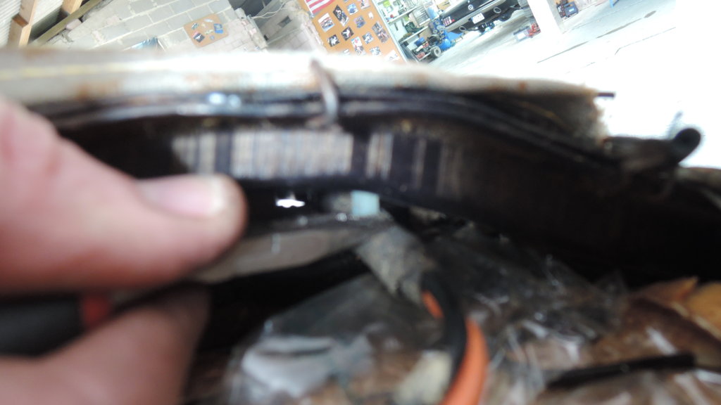

Elektrische rücklehnen scheinen in meinem mustang 1970 Bj mahl verbaut gewesen zu sein .
Ich fand kleine Elektromotoren in de Rücklehnen und habe auch sonst keine Verstellmöglichkeit.
Habe aber leider im Fahrzeug auch keine Mittelkonsole oder ähnliches in dem sich vielleich einmal Schalter befunden haben.
Bis Jetzt konnte mir noch keiner sagen wie das mal Original ausgesehen hat.
Kann da ein ENGEL vielleicht mal LICHT bringen. ?

Das war mit Sicherheit keine Verstellung sondern eine elektrische Entriegelung.
Eine ziemlich seltene Option, wenn ich mich recht erinnere wurden die Rückenlehnen damit jedesmal beim öffnen der Tür entriegelt.
Nähere Informationen liefert wie üblich die entsprechende Literatur zum Auto...

Das finde ich Hochinterressant, stellt sich mir jedoch immernoch die Frage Warum es bei mir keine Lehnenverstellung gibt.
Die Motoren sitzen bei meinem Jeweils hinter der Plastikabdeckung (Rückseite )Lehne aussen richtung Fenster also nicht unten oder richtung Kardantunnel.
