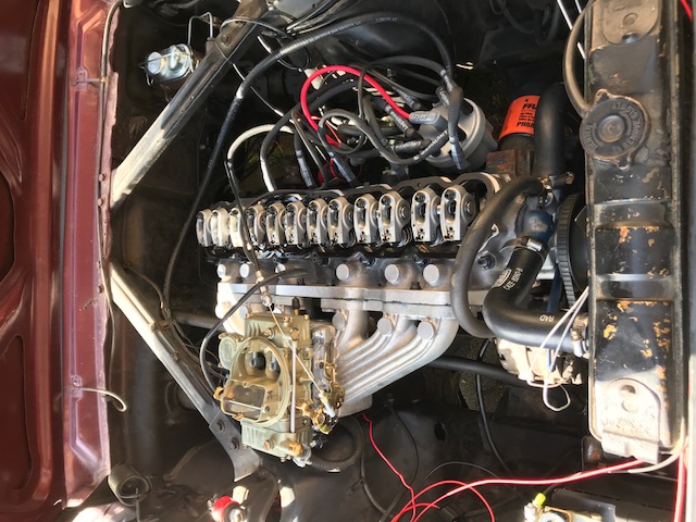

Moin,
Ja, genau
Das Foto is schon ein paar Tage älter. Mittlerweile ist er zusammengebaut und fährt.
Ja, genau

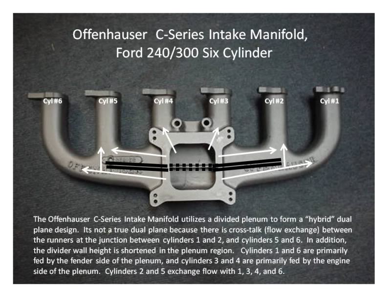

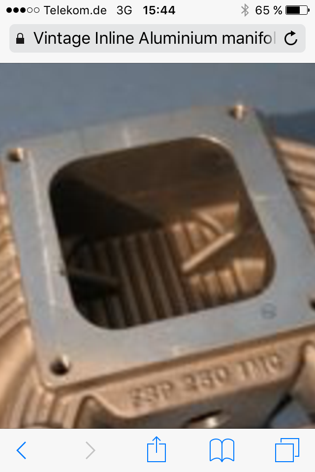

Re: Vergaser einstellen im Raum Hamburg
Ist da solch ein Divider im Ansaugtrakt?
Wenn dann die Funktion analog zur Offenhauservariante
ist, würde ich an der Vergaserposition zweifeln!
Ja, ist vorhanden. Aus platzgründen kann der vergaser nur in dieser Position montiert werden.
Nun, so begünstigen die Primarys aber nur einige Zylinder und der Rest bekommt erst über die Secundarys Dampf! Daher Dein Loch!?
ok, kann man wahrscheinlich nur testen indem man ihn anders positioniert oder gibts noch eine andere Möglichkeit?
