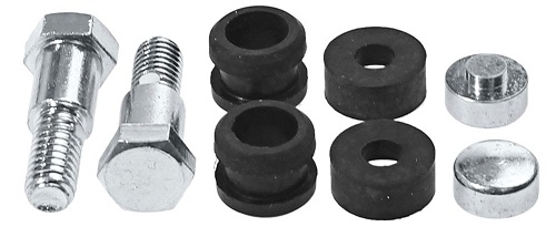

...noch eine (mögliche) Ursache für die "Rührschüsselcharakteristik":
evtl. ist die Lagerung des Ganghebels hinüber. Die lässt sich mit diesem Rebuild Kit flugs wieder herstellen:
Zu beziehen ist das Set bei den üblichen Verdächtigen (AAM, RSB, Velocity etc.)

!Hallo!
Bei mir waren oder sind es noch die vielen kleinen Gummis die in den Schaltgestängen sitzen.
Dadurch ist zu viel Spiel in der Schaltung und die Gänge verhaspeln sich oder rasten nicht ganz ein.
wenn das abgestellt ist ,wird alles gut!
