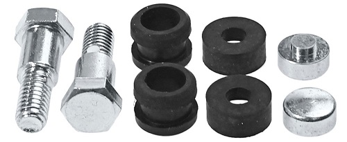

...noch eine (mögliche) Ursache für die "Rührschüsselcharakteristik":
evtl. ist die Lagerung des Ganghebels hinüber. Die lässt sich mit diesem Rebuild Kit flugs wieder herstellen:
Zu beziehen ist das Set bei den üblichen Verdächtigen (AAM, RSB, Velocity etc.)
