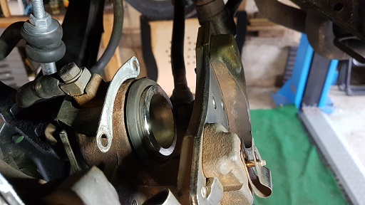

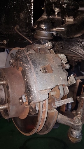

Suche schon eine ganze Weile nach Ersatzteilen für meine Scheibenbremsanlage vorne `67 Coupe. Leider steht auf dem Bremssattel nichts drauf, noch nicht mal ein Buchstaben :( Es ist ein 1-Kolben System 60mm Durchmesser, die Bremsbeläge sind 185mm lang x 55mm breit. Suche nach neuen O-Ringen Bremsbelägen Schläuchen etc. Kann jemand helfen?

Hi Adam,
sieht wie die org. Schwimmsattelbremse ab 68 aus.
Die Form der Beläge und deren Montage ist Charakteristisch dafür

Hi Adam,
ich würde mich Michaels Meinung anschliesen, die sieht genau wie meine aus, die ich vor ner Woche aufgearbeitet habe. Und ich meine von 68 -73 ist es die Selbe.
Hier siehst du meine gesamte Bremsenüberholung.
https://mustang-inside.de/viewtopic.php ... &start=200

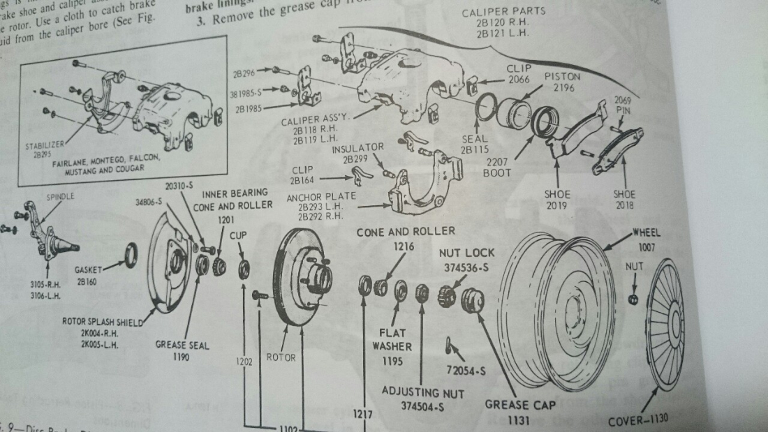

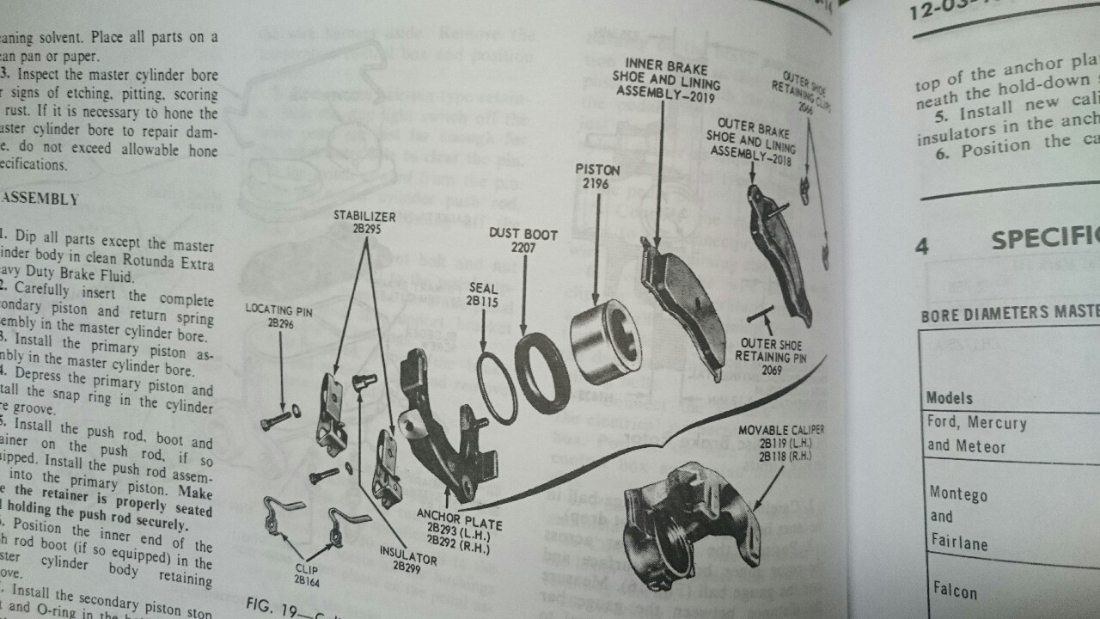

Danke Michael, danke Marco! Saubere Arbeit und schön dokumentiert. Ich glaube die gleiche Bremsanlage hat bei mir jemand eingebaut also `68 er. Darf ich mal fragen wo Du die Ersatzteile her hast? Hast Du eine Explosionszeichnung der Bremse? LG Adam

Wenn ich nicht in den USA bestelle. Bei allen üblichen Shops hier in D. AAM oder RSB, Preise vergleichen lohnt immer!
