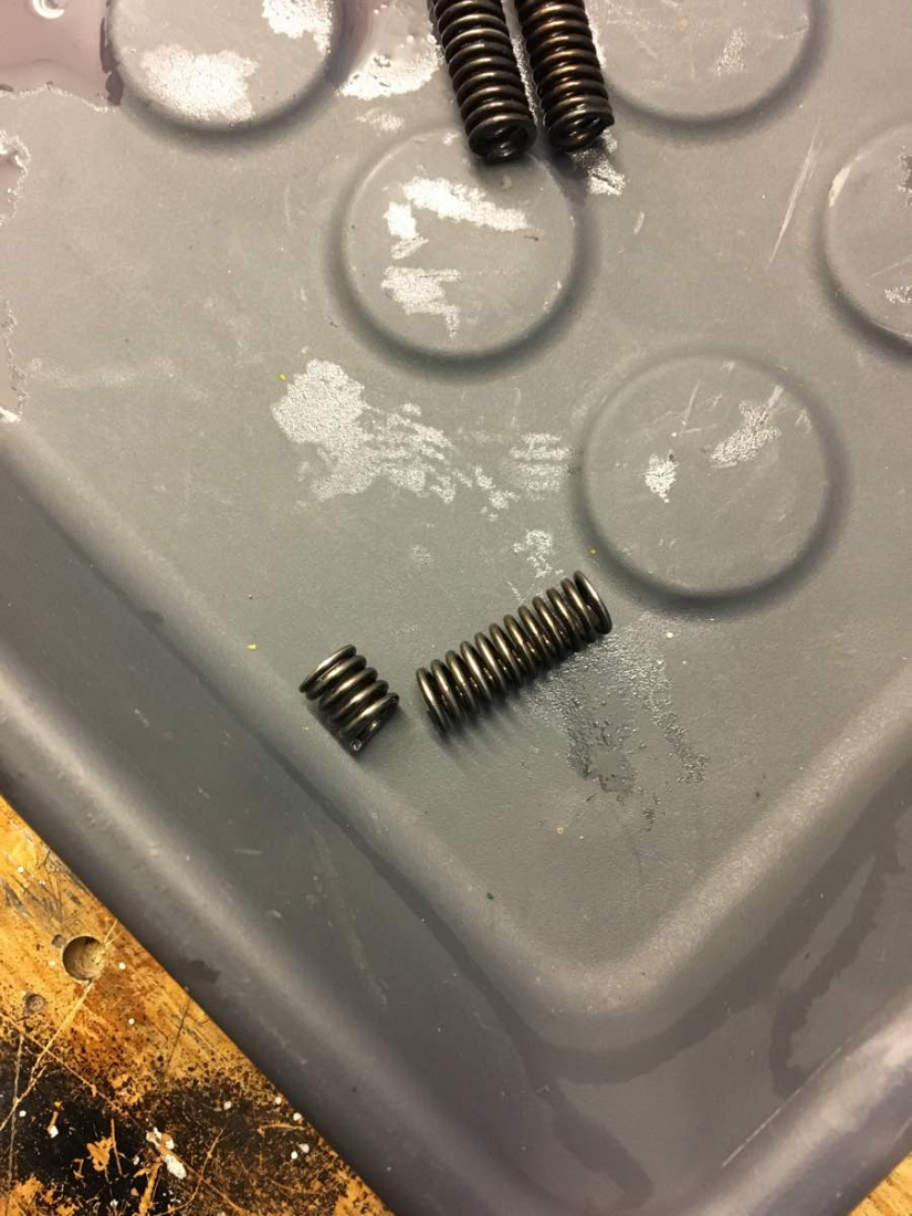

ich habe ein kleines Problem mit dem C4 Getriebe, dass ich gerade überhole. Es handelt sich um ein early C4 mit einem 24 Spline Input Shaft. Beim Zerlegen des Getriebe habe ich die Kupplungspakte alle rausgenommen. Beim Zerlegen der Direct Drum habe ich den Retainer herausgenommen. Unter diesem befinden sich zehn kleine Federn, die den Piston halten. Hiervon ist eine Feder gebrochen.
Ich habe bei der Explosionszeichnung des Getriebes gesehen, dass es auch eine Version gibt, die nur eine große zentrale Piston Spring hat.
Die kleinen Federn in meinem Fall finde ich nirgends einzeln. Ich will nun auch nicht, dass ich da das Teil einfach mit einer Feder weniger zusammenbaue. Hat jemand eine Idee woher ich diese Federn bekomme? Ich finde nirgends im Internet diese Federn.
