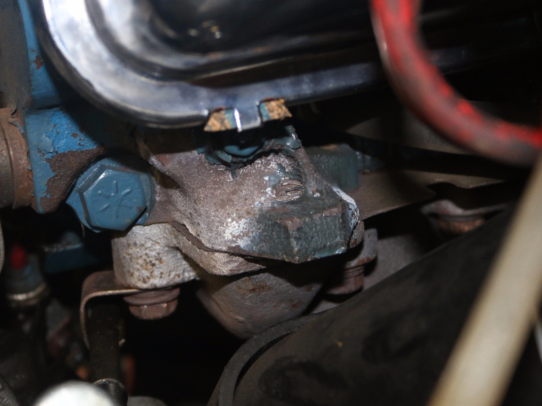

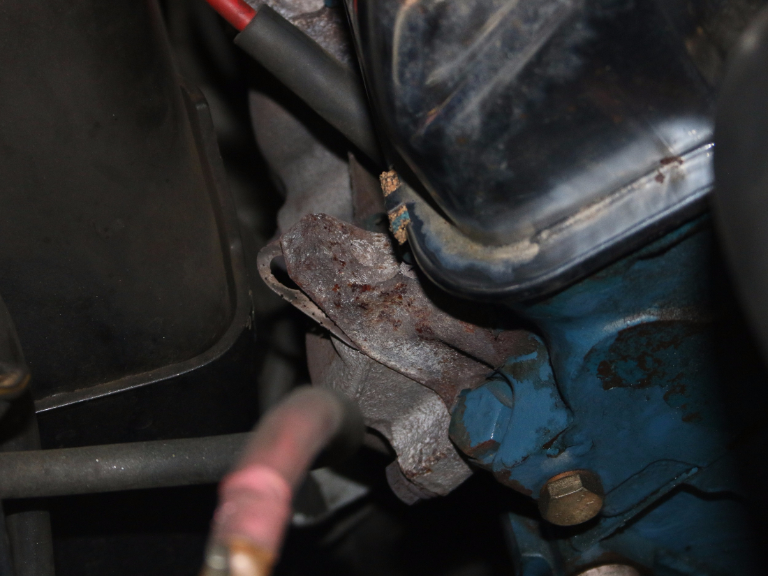

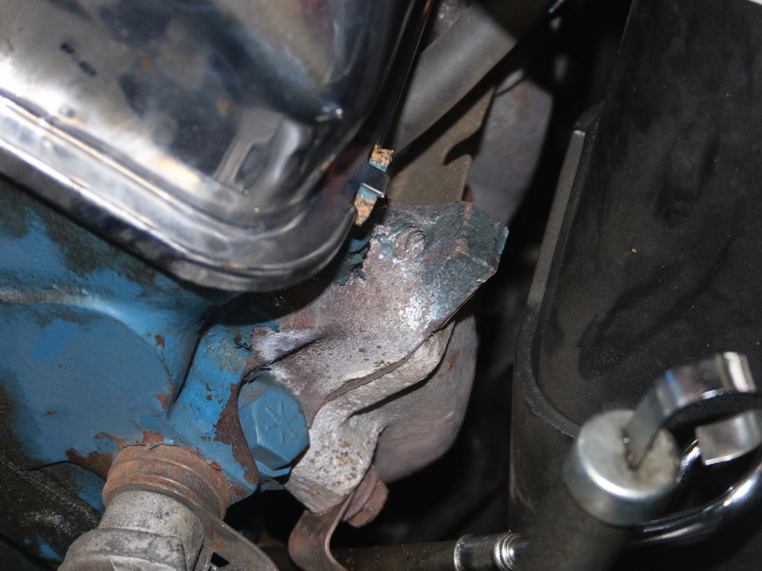

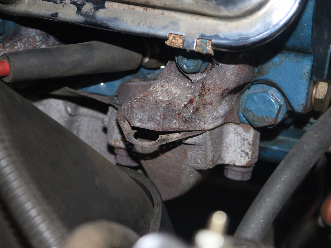

Sieht ganz nach Gusskrümmers aus, denke ich (habe ein paar Fotos beigefügt).
Auf den Fotos sollte auch gut das Problem erkennbar sein: wie es scheint, passt der Krümmer nicht optimal auf den Block (fehlende dritte Schraube an der oberen Befestigung). Und eine Dichtung wurde wohl auch verbaut, auch wenn das scheinbar hier gar nicht sein dürfte wie Martin sagt. Sieht mir sehr nach stümperhafter Arbeit aus. :shock:

Nein, die oberen Schrauben fehlen nicht! Wenn es die richtigen(jedenfalls sind es Guss-Krümmer!) sind, haben die nur seitlich Bohrungen. Also 8 je Seite. Schau da noch mal nach ;)

So wie es bei dir aussieht, würd es sich erst mal anbieten, die alten Dinger ab zu schrauben, die Dichtung entfernen, die Dichtflächen penibelst reinigen, und auf Ebenheit kontrollieren. Bei der Montage kann man leicht Motorensilikon für die Flächen verwenden. Schrauben(Ramp Lock sind die richtigen!) in richtiger Reihenfolge einschrauben, und später mehrmals kontrollieren ;)
