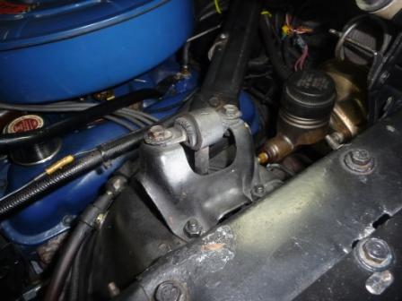

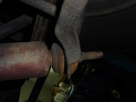

Hallo Zusammen,
bei verschiedenen Händlern (RSB, AAM, Velocity) habe ich diese Gummilager nicht als Einzelteil gefunden...
Gibt es diese wirklich nicht & ich muß / müßte die Stoßdämpfer tauschen nur weil die Gummis zerschlissen sind?
Anbei Bilder.
Betrifft die vorderen Stoßdämpfer, die Lager oben im Motorraum & bei den hinteren Stoßdämpfern die Gummis unten.
Gummilager Stoßdämpfer als Einzelteil erhältlich
- Gummilager stoßdämfer hinten.jpg (28.15 KiB) 763 mal betrachtet

Re: Gummilager Stoßdämpfer als Einzelteil erhältlich
Nabend,
die Gummis an den hinteren Stoßdämpfern habe ich auch noch auf dem Zettel. Dafür würde ich jetzt einfach das Maß von den verschlissenen Gummibuchsen und vom Loch in der spring clip plate nehmen und ein entsprechendes Universalteil kaufen. Diese PU-Buchsen hatte ich dafür im Auge: http://www.energysuspensionparts.com/9.8101
Nebenbei: Laut shop manual sollten sich da noch Unterlegscheiben von der Breite des Gummis zwischen dem oberen Gummi und dem Stoßdämpfer und auch zwischen dem unteren Gummi und der Mutter befinden. Die vermisse ich auf deinem Foto.
Alex
Servuspesteff hat geschrieben: müßte die Stoßdämpfer tauschen nur weil die Gummis zerschlissen sind?
So wie die aussehn,würde ich über neue Dämpfer nachdenken.
Kosten ja nicht die Welt.
gruß
Franz
Wenn die Gummis es hinter sich haben, sind die Dämpfer schon früher K.O. gegangen.
Moin,
Ich würde auch die Stoßdämpfer wechseln.
@ Alex : Genau die PU Buchsen müsste ich hier noch liegen haben. Bei Interesse einfach melden.
MfG
Daniel
Moin Namensloser,
ich kann Heiner nur Recht geben, wenn die Gummis so porös sind, sind die Stoßdämpfer platt. War bei mir nicht genauso und das Fahrverhalten mit den neuen Dämpfern wird dich begeistern. Hab die Gasdruck genommen und einfach genial.
Für hinten gibt es einen Satz, der in dem Gesamtkit für die gesamten Fahrwerksgummis enthalten ist. Macht Sinn, dann ist alles neu gemacht und Du hast erstmal Ruhe. Gibt's bei den oben genannten Händlern.
Hier würde ich keinen Sparfuchs machen. Lohnt nicht.
Viel Erfolg
Grüße Jens
