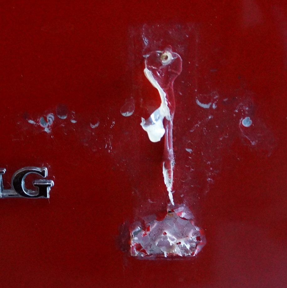

bitte lacht mich nicht aus, aber wie bekomme ich das Emblem vom Kotflügel?
Die Rückseite vom Kotflügel ist glatt, also ohne Schrauben oder Klammern.

Versuch rauszubekommen, ob eine elastische Klebefolie, oder ein harter Klebstoff eingesetzt wurde.
Ersteres, Frauchens Fön, vorsichtig abziehen. Zweiteres Arschkarte, kaum ohne Beschädigung abzukriegen.

wie schon geschrieben anwärmen mit fön. danach vorsichtig dünnes angelband zwischen emblem und kotflügel *durchziehen*...

Ist das links unten neben dem Ponyemblem ein gespachteltes Loch von den orginalen?
Sofern es fest verklebt ist löst es sich abhängig wie fest welche Schicht hält mit entsprechenden Schichten ab. Dann musst nachlackieren.

Als ehemaliger Angler würde ich dir ein Stahlvorfach für den Fang von Hechten empfehlen.Fixelpehler hat geschrieben:wie schon geschrieben anwärmen mit fön. danach vorsichtig dünnes angelband zwischen emblem und kotflügel *durchziehen*...
gruss björn
Funktioniert so wie sein " Großer Bruder " mit dem man geklebte Scheiben vom Rahmen trennt .
Wenn es sich um Klebefolie halten sollte , Aceton hinter laufen lassen oder den guten alten Fön zur Hilfe nehmen.

vielen Dank für eure Hilfe, hat geklappt inkl. Arschkarte, kann jetzt die Stelle
nachlackieren. Mit Aceton gehe ich lieber nicht ran, da ich Sorge habe, dass
sich die gute amerikanische Lackierung mit auflöst.

Warum hast Du das gemacht???????
Wenn ich merke, dass ich erstmal nicht ohne Beschädigung weiterkomme, breche ich doch erstmal ab!?
Und zwar mein Vorhaben und nicht das Teil!!!!!!

Das ging leider nicht anders.

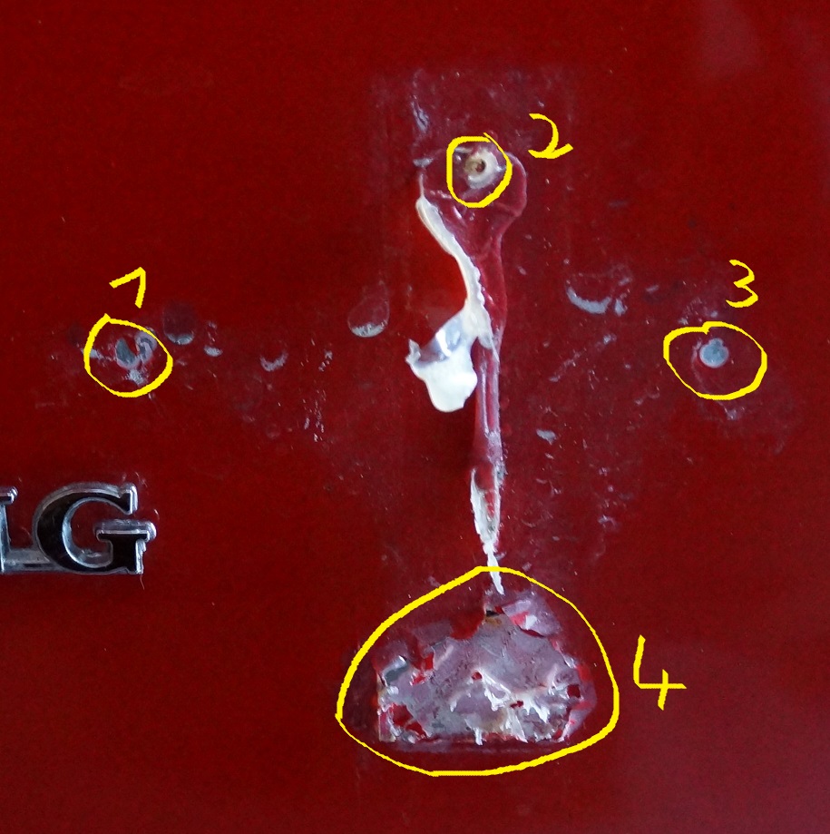

Auf dem ersten Bild, die markierten Punkte 1-3, sind Druckstellen im Lack von der abgetrennten
Befestigung auf dem Emblem. Das sind keine Bruchstellen.

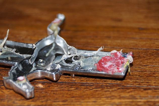

Auf dem zweiten Bild sieht man auf dem unteren Teil, von dem Emblem, dass der Kleber zwischen Lack und Spachtel
war!!!!
Da hat jemand ganze Arbeit geleistet.
Nach dem erhitzen mit dem Heißluftfön ist das Emblem fast von alleine abgefallen, ohne Gewaltanwendung.

Hoffe das ist das Einzige was der Verursacher an deinem Pony angefasst hat. Manche Leute hätten an den Autos besser nichts "repariert" dann hätten wir heute deutlich weniger Arbeit.
