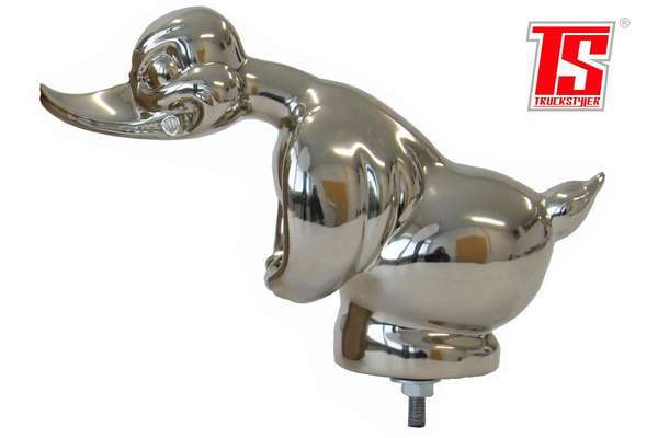

Welches Produkt ist von Haltbarkeit und Farbe am empfehlenswertesten?
Handelt sich um einen Anbruch, der geschlossen und stabilisiert werden soll!

Naja, mit UHU Endfest habe ich keine guten Erfahrungen. Geht auch nicht um Blech, sondern schon massiveres. Deshalb, füllen, haltbar/megafest und möglichst metallfarben, wird nicht übergelackt.

Hat 'n "Genickbruch", zumindest fast!

Ist es Möglich die Ente von unten zu öffnen, oder ist die massiv?
Wenn sie hohl ist, würde ich sie an verdeckter Stelle öffnen und mit flüssig Metall verfüllen.
Bei massiver Ausführung, verstiften und verkleben.

Ist hohl und unten weit offen. Aber füllen macht sie zu schwer, ist schließlich 'ne Kühlerfigur.
