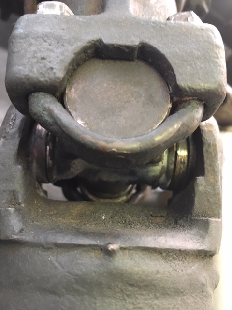

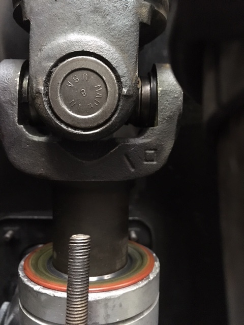

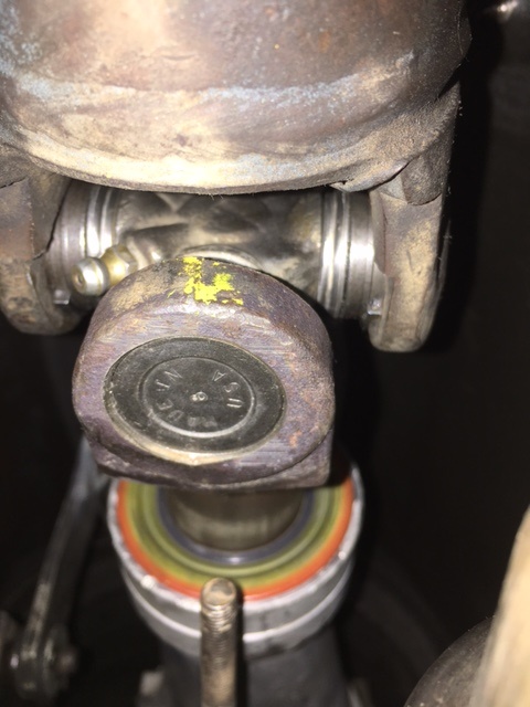

Ich möchte im Winter die Kreuzgelenke tauschen, sind sicher schon älter und das hintere ist von meinen amerikanischen Vorbesitzern falsch rum eingebaut worden, so das der Schmiernippel nicht erreichbar ist.
Vorne ist bei mir ein Kreuzgelenk mit 4 gleichen Kappen mit 27 mm = 1 1/16 Zoll und 4 innen liegenden Sicherungsringen verbaut.
Sieht so aus:
Hinten ist es hybrides mit 2 Kappen mit 25 mm = 1 Zoll mit innen liegenden Sicherungsringen und 2 Kappen 29 mm = 1 1/8 Zoll für die Bügel des Differential-Yoke.
Sieht so aus:
Meine Fragen:
Ist das so korrekt für mein Auto oder stimmt neben dem Schmiernippel hinten sonst noch was nicht?
Ist dieses richtig für vorne?
https://www.velocity-group.de/ford/must ... nen-aussen
Ist dieses richtig für hinten?
https://www.velocity-group.de/ford/must ... nnen/innen
Vielen Dank für Eure Hilfe!

Die Kreuzgelenke beim 65er stimmen so wie von Dir beschrieben. Vorne mit den 4 gleichen Kappen und Sicherung innen, hinten mit den unterschiedlichen Größen, zweimal Sicherungsring innen und eben die zwei für die Bügel vom Differenzialflansch.

@ Ben: Danke für die Info. Beruhigend zu wissen, dass das so zusammenpasst.
