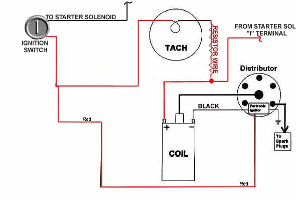

Nach dem Einbau der Pertronix1 mit Relais auch von Pertronix für die 12 Volt an der Zündspule hat der DZM seinen dienst eingestellt.
Ist mir nicht ganz klar warum der Ausfall .
Hat einer eine Lösung für das Problem ?

Original/DZM? Dann richtig anschliessen!
- image.jpeg (29.61 KiB) 805 mal betrachtet

Bei Anschluss ohne Relais geht der DZM aber nur 7-10 Volt an der Zündspule. Reicht diese Spannung zum betrieb der Pertronix aus ?

Hallo Schraubaer,
Danke erst mal für den Plan.
Aber auf meinem Schaltplann finde ich das Kabel von Ignition Switch zum Tach nicht.
Habe 3 Kabel Gefunden D-41,16,16B ???
Ralf

es ist ein 71er Mustang
- Schraubaer
- Beiträge: 12677
Re: Hilfe DZM ohne funktion
Was willst Du auch damit? Brauchst doch gar nichts daran ändern!
Die benötigst lediglich ACC-12V, mit der Du die Pertronix versorgst. Alles andere bleibt original angeschlossen!
Kannst z.B. einfach am Zündschloss Dir saubere 12V suchen, am besten VOR dem dicken rosanen Widerstandskabel und versorgst damit das rote Pertronixkabel, das schwarze der Pertronix an Minus der Spule, dann schliesst alles andere wieder original an.

Jetzt habe ich das Verstanden. Danke
