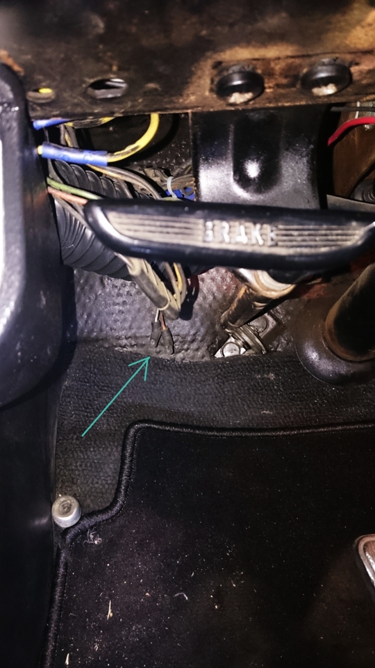

Nun zur eigentlichen Frage: beim Rumschauen, was es hier überhaupt gibt im Inneren des Pferdchens, habe ich ein Paar Kabel gefunden, die ich nicht zuordnen kann (in den Foren konnte ich mir auch nicht helfen).

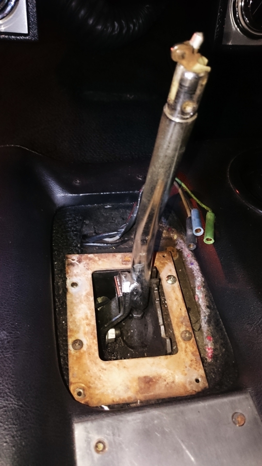

1. Unterhalb des Automatik-Hebels lagen da 3 lose, nicht angeschlossene Kabel rum: s. Bilde Nr. 1

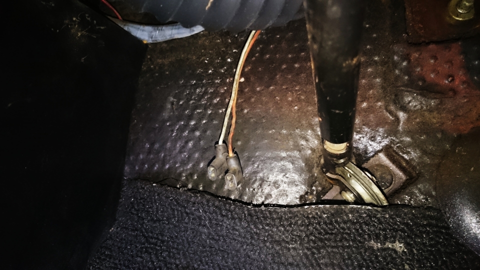

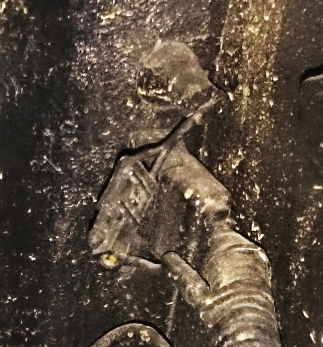

2. Dann hängt noch ein Kabelpaar über den Pedalen, links von der Handbremsenstange: s. Bilder 2 und 3

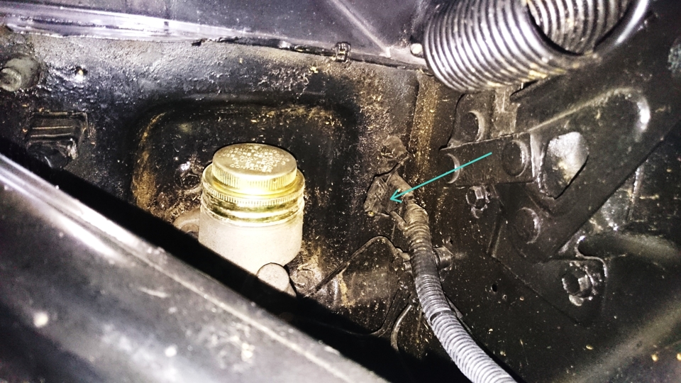

3. Noch einen Kabelstecker habe ich im im Motorraum gefunden, gleich neben dem Hauptbremszylinger aus der Wand kommend (ich habe keine Waschanlage, vielleicht ist es für den Waschpumpenmotor vorgesehen?): s. Bilder 4 und 5

Hallo Leo. Die Kabeln nebem dem Pedal sind vom Blinkergeber. Ist normalerweise eine runde kleine Aludose. Wenn 3 Kabeln dran gehen, ist es vom Warnblinker und zwei für den normalen Blinker. Blinkt dein Auto normal? und der Schalter im Handschuhfach funktioniert auch normal? Die anderen 3 in der mitte sind für die Beleuchtung der Mittelkonsole. Im Motorraum ist es in der Sauerrei auf die schnelle zumindest für mich schwer zu sagen, was es ist. Hast du Nebellampen im Kühlergrill?

Hm.. Blinker funktionieren, auch die Warnblinkanlage. Eine Mittelkonsole, die beleuchtet werden könnte, habe ich nicht. Habe auch keine Nebelscheinwerfer. Das Foto im Motorraum ist schlecht gelungen (war sehr dunkel da drin), sieht deswegen wie "Sauerrei" aus
, werde morgen ein besseres schießen und einstellen...
