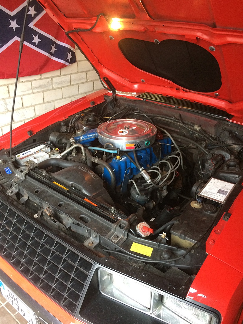

Ok dann werd ich mir mal so ein Lambdamessgerät zulegen und hier sind paar Bilder
- IMG_6058.JPG (429.11 KiB) 690 mal betrachtet
- IMG_6041.JPG (365.91 KiB) 690 mal betrachtet
