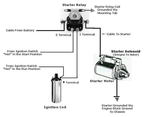

hatte auch schon öfters Probleme mit meinem Solenoid. Es löste sich im inneren immer der Masseanschluss (ist nur untergeklemmt am Gehäuse) und schaltete deswegen nicht mehr durch.
Wenn die Zündung eingeschaltet ist, dann sollte der "I" Anschluss Spannung führen.
Ich habe dann um wieder nach Hause zu kommen die beiden Anschlüsse (Zuleitung/Anlasser) überbrückt um den Anlasser "manuell" zu betätigen bis er läuft.

Ringostar1982 hat geschrieben:Hallo,
VORSICHT!
Der "I"-Anschluss führt bei eingeschalteter zündung keine Spannung vom Magnetschalter!
Wenn da Spannung anliegt, dann kommt die Spannung über das Kabel von der Zündspule!
Theo
