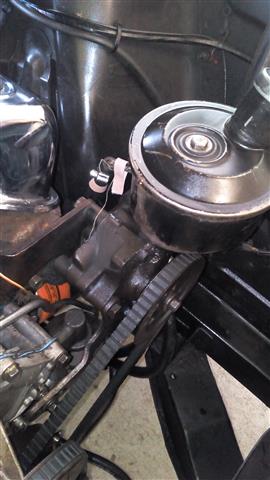

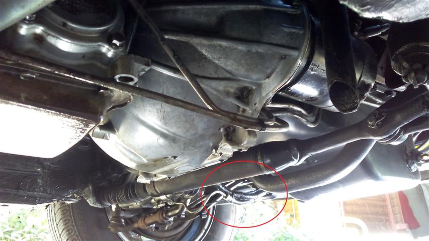

ich habe mich zwar immernoch nicht an den Ausbau meiner Servopumpe heran getraut, aber beim meiner Bastelaktion am Wochenende fiel mir folgendes auf:
Wenn ich die Lenkung im Stand bei laufendem Motor einschlage, dann knicken die markierten Schläuche leicht ab.
Das würde das Lenkverhalten erklären, da die Servo manchmal nach dem Einlenken kurz "ausfällt". Würde nach meinem Verständnis dafür sprechen, dass der Druck durch das abknicken nicht weitergeleitet werden kann und der Effekt somit erst wieder Eintritt sobald sich der Knick löst.
Hatte leider keine Grube und muss der Sache somit erst beim nächsten Werkstattwochenende auf den Grund gehen ...
Hat jemand schonmal ähnliche Erfahrungen gemacht ?
- Kann das daran liegen, dass die Schläuche falsch verlegt sind?
- Sind das vllt Repro-Schläuche die eine andere Länge als die Original haben ?
- Hat es durch das Abknicken im Hydraulikschlauch vllt ne Dichtung an der Pumpe selbst zerschossen ?
Fragen über Fragen ... Ich weiß das ist alles Spekulazius, aber vllt hat ja jemand sowas bereits durchlebt.
Beste Grüße
Flo

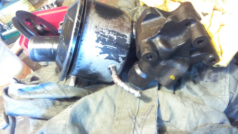

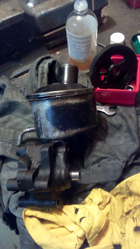

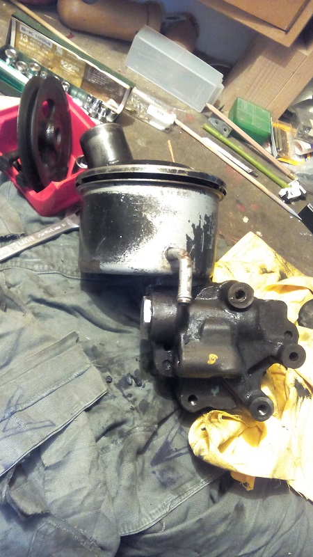

Habe mir heute ein Herz genommen und meine Servopumpe ausgemaut.
Es schein ein Original von Eaton zu sein. Den passenden Dichtungssatz habe ich auch schon hier, aber ich bekomme die Pumpe bisher einfach nicht auf.
Die ganzen Beschreibungen/ Videos die ich gefunden habe beziehen sich leider auf die Ford und nicht auf die Eaton Servopumpe.
Bevor ich mein Pferdchen jetzt halbgar flicke und wieder süffend in die Garage stelle wollte ich mir noch eure Tipps abholen.
Die Geschichte mit dem Pulley war bei mir erschreckend einfach, habe einfach die Rolle blockiert und die Schraube gelöst, liegt daran vllt das Problem.
Bevor ich stumpfe Gewalt anwende will ich einfach nochmal nachfragen ...
(Manual hat mir auch nicht wirklich weiter geholfen)
Beste Grüße vom (fast) verzweifelten Flo

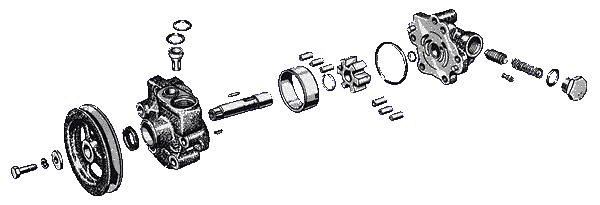

Bin leider auch kein Schrauberprofi, aber vielleicht hilft dir diese Zeichnung:
Viel Erfolg beim "Dichten" :D
Dirk
There`s no second chance for a first impression.
Bacudel
Beiträge: 44
Registriert: Mo 23. Mai 2016, 21:39
Fuhrpark: 64er D-Code, Raven Black
Re: Servopumpe undicht
Beitrag von Bacudel »
Moin Dirk,
Danke für die Hilfe, aber diese Zeichnung hatte ich schon. Das Prblem war allerdings, dass ich die Pumpe nicht öffnenkonnte um das Innenleben abzudichten. Zwischen Gehäuse und Laufrad süfft nämlich fleißig die Servoflüssigkeit durch :/

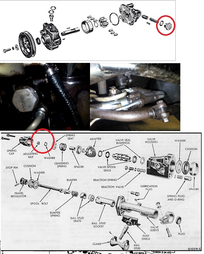

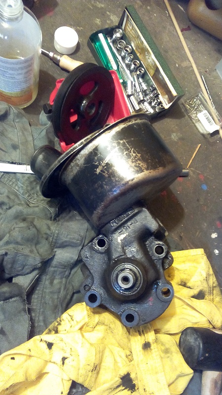

Moin zusammen,

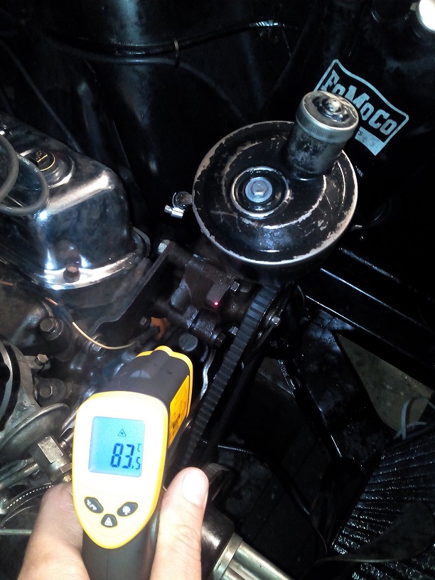

nach einer längeren Odyssee mit meiner Servopumpe (z.B. nach Abdichtung durch "Fachwerkstatt" funktionierte die Pumpe gar nicht mehr ...) ist so langsam ein positives Ende in Sicht, aber ich brauche trotzdem nochmal eure Hilfe.
(Werde euch die komplette Story bei Gelegenheit natürlich auch noch schilder)
Ich habe mir nun mal Urlaub für das Pony genommen und mittlerweile einen erfahrenen Schrauber der alten Schule gefunden, der mir sehr weiter hilft, aber noch nie nen Mustang vor der Nase hatte und somit bei Detailfragen schnell ins straucheln kommt.
Er hat die Servopumpe in kürzester Zeit wieder in Gang gebracht, so dass sie Druck aufbaut und auch ihre Funktion erfüllt.
Die Pumpe wird allerdings in kürzester Zeit sehr heiß.
Wir reden von über 100 Grad nach ca. 5-10 Betrieb (siehe Bild anbei).
Wir haben die Pumpe + Steuerventil komplett auseinander genommen, gereinigt, gefettet und wieder zusammengebaut.
Soweit kein Verschleiß erkennbar.
Folgende Dinge sind nun fetszustellen:
- Pumpe wird sehr schnell heiß
- Servounterstützung nach links funktioniert gut
- Servounterstützung nach rechts funktioniert "fast" ohne einzugreifen. Soll heißen, wenn man das Lenkrad im Stand einschlägt dreht es bis zur Endposition weiter
- Pumpe selbst wird heiß, nicht der Flüssigkeitsbehälter
Nun zu den Fragen:
- Kann es sein, dass die Pumpe einseitig zu viel Druck aufbaut (Da sie rechts sehr stark unterstützt?)
- Kann/ Muss man die links-/rechts-Unterstützung am Steuerventil einstellen.
- Wie fest ist die "große Schraube" an der Pumpe festzuziehen und was bedeutet die "900 max" ?
- Beim zusammenbauen des Control Valve hat mein "Schrauber-des-Vertrauens" die "Adjustment nut" nach eigener Aussage fest angezogen. Kann dadurch die einseitige Unterstützung resultieren und wie ist die richtig einzustellen ?
Ich hoffe ich habe mein Problem ordentlich geschildert und erwarte nicht zu viel von euch.
Wie immer entschuldige ich mich für mein Unwissen, aber ich muss gestehen, dass die letzten Tage echt hilfreich für mich waren.
Man lernt echt am meisten, wenn man selbst mal gesehen hat wie die Teile von innen aussehen ... was ja nicht immer heißt, dass sie hinterher besser funktionieren :oops:
Schonmal Danke für eure Unterstützung!
