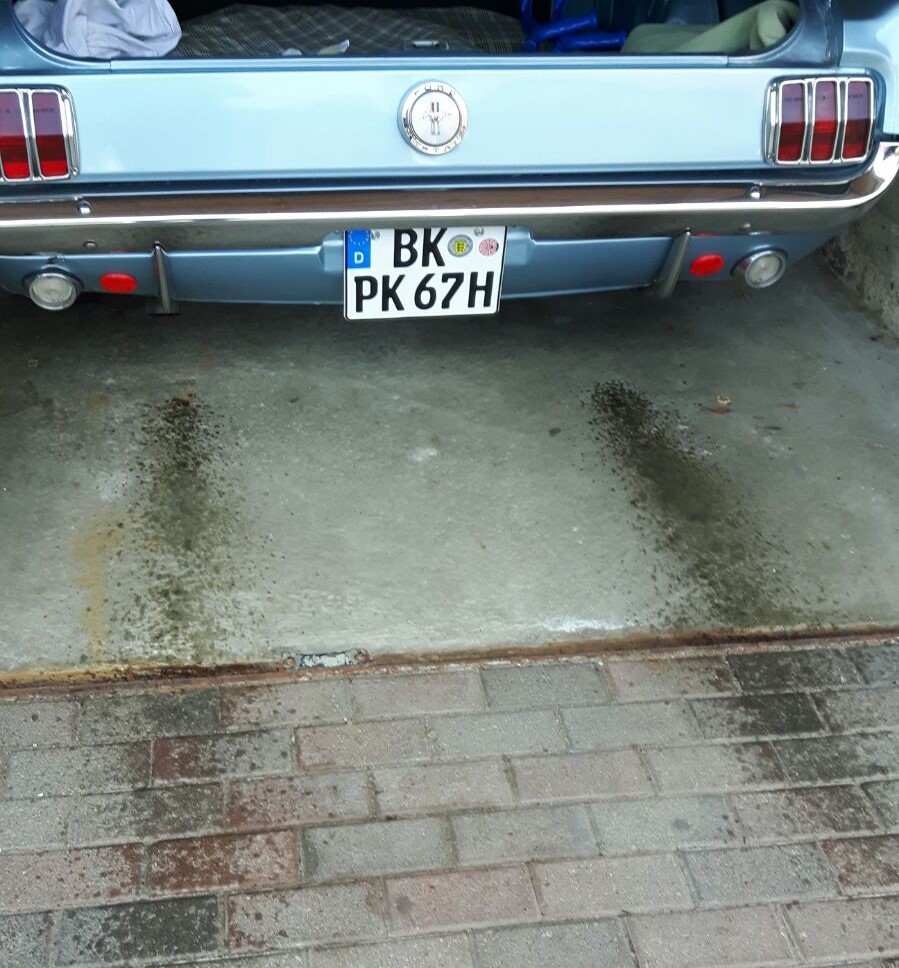

Hallo zusammen, ich hatte den Mustang auch über Winter alle paar Wochen mal gefahren,
zum letzten mal vor 2 Wochen. Bis heute war alles in Ordnung.
Er hate heute etwas länger gebraucht zum anspringen, lief dann auch ganz normalso für 10-15 sekunden, dann sehr unruhig, fing sich beim Gas geben wieder etwas, blieb aber sehr unruhig und hörte sich nicht gut an... wollte dann trotzdem rückwärts die garage raus, ging gleich aus.
Das sagte mir meine Frau dass hinten auch schwarzer rauch den auspuff rauskam, was ich gar nicht bemerkt hatte. Hab vom Auswurf aus dem Auspuff ein Bild gemacht:
War Öl & Wasser was da wohl rauskam.
Spur ist gut auf dem Bild zu sehen, wass war später weg.
Ist meine vermutung Zylinderkopfdichtung richtig, oder könnte es auch was ganz anderes sein?
Ist die Dichtung auch für einen Laien mit technischen Verständnis tauschbar, oder sollte ich davon die Finger lassen. Was wird diese Reparatur, sofern Zylinderkopfdichtung ca.kosten?
Vielen Dank für Eure Antworten oder hilfreiche Tipps.
Gruß, Peter

Die Spuren würden mich jetzt nicht beunruhigen, das Wasser ist wohl eher Kondenswasser dass sich im Auspuff angesammelt hat, die schwarzen Spuren Ruß aus dem Auspuff, das mit dem Kondenswasser ausgespuckt wurde. Was den unruhigen Lauf angeht... hört sich für mich erst mal nach einem nicht/schlecht funktionierendem Choke an. Check mal ob er tut wie er soll, dann gucken wir weiter.

schaut normal aus

Das Wasser ist mit hoher Wahrscheinlichkeit Kondenswasser in der Auspuffanlage,
das sich mit dem "zu fetten Gemisch" im Kaltstart durch ein paar Gasstößen, aus der
Auspuffanlage "rausrotzt"
Sehe ich also zur Zeit nicht als problematisch.

Scharzer Rauch ist zu Fett und erst recht wenn es nach Benzin stinkt. ÖL wäre blauer Rauch,Weiss Kühlwasser.

Das Wasser im Auspuff kondensiert ist völlig normal !
Da unsere Motoren nur in den seltensten Fällen beim Start zu Mager laufen ist auch der schwarze Ruß in der Auspuffanlage völlig normal.
Und ja, wird beim Kaltstart hinten rausgespuckt. Auch das ist völlig normal.
Das einzige was nicht normal ist, ist dass er nach dem Kaltstart unrund läuft - da muss lediglich der automatische choke richtig eingestellt werden.

Der Motor ist erst 10-15 Sekunden rund gelaufen, bevor er gebockt hat. Kann man das - auch so plötzlich - mit einem verstellten Choke erreichen? Ich hätte eher vermutet, dass nicht mehr alle Zylinder zünden und nach einem elektrischen Problem im Bereich Verteiler/Kabel/Kerzen gesucht.
