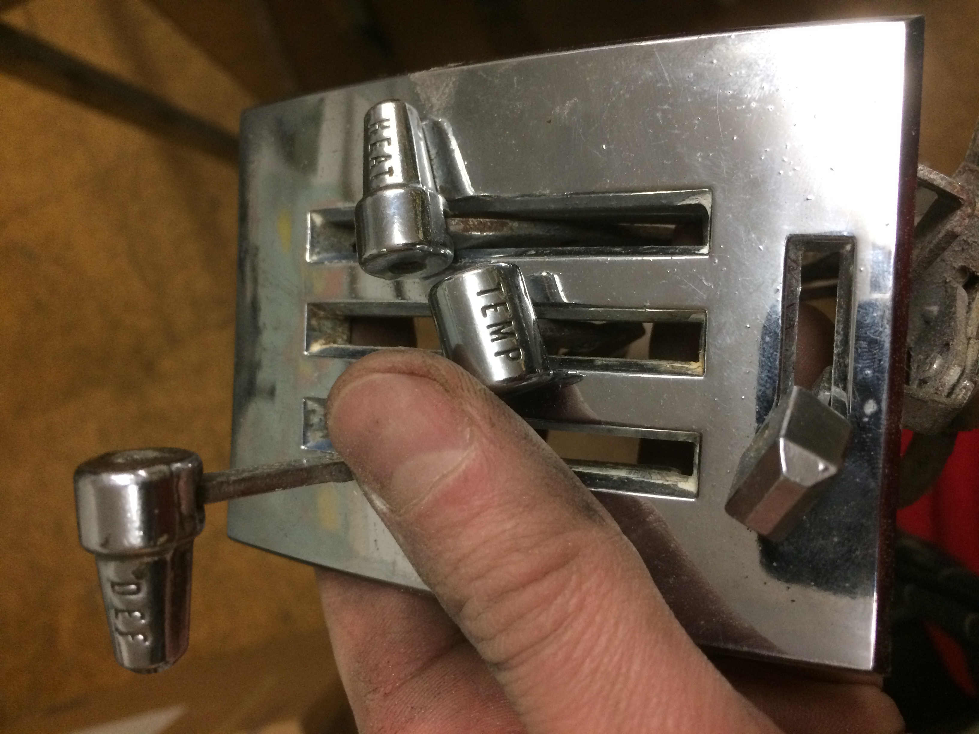

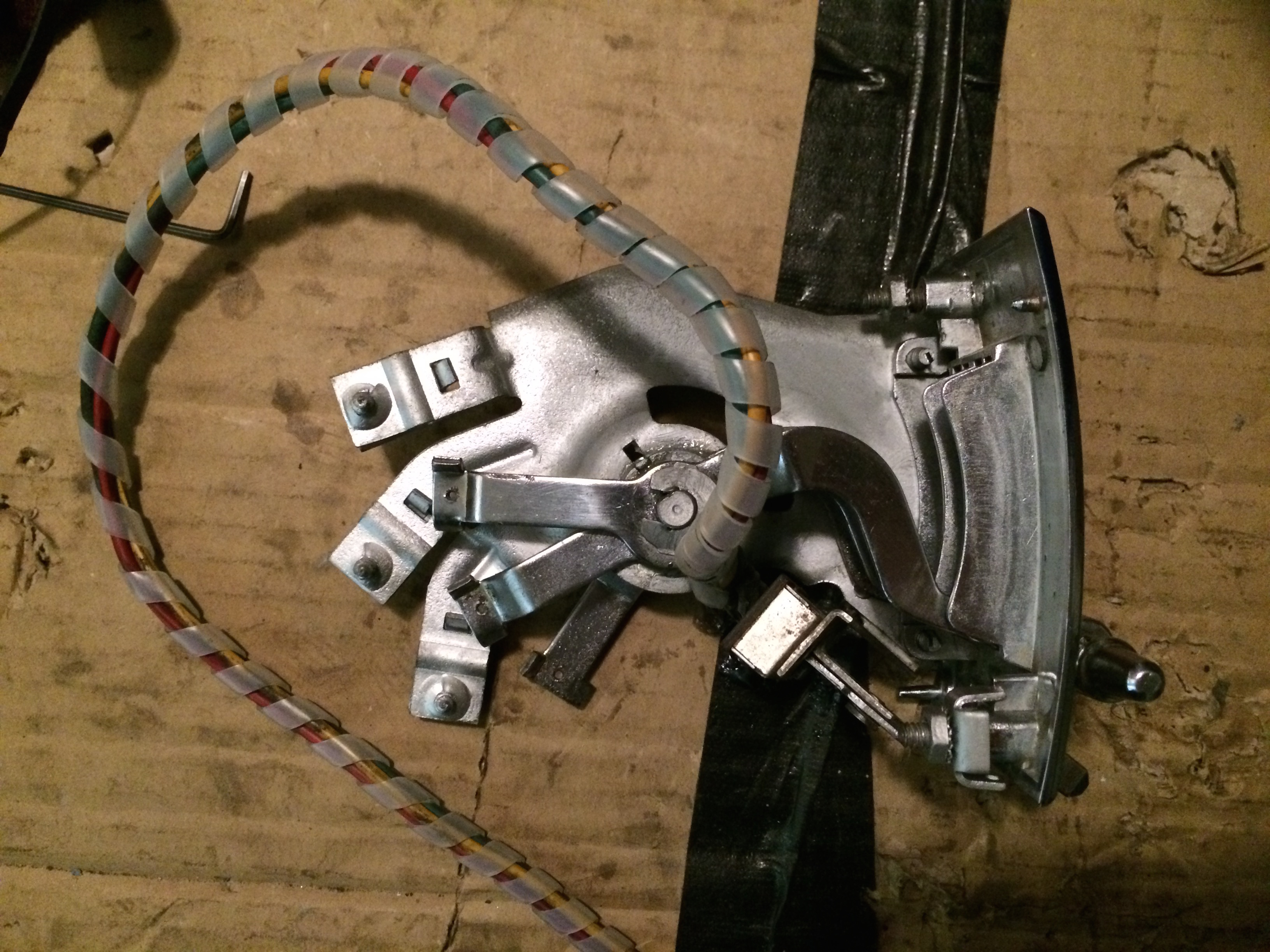

Oben links und unten rechts sitzt eine klammer die mit einer mutter angezogen wird. Hier ein paar vielleicht hilfreiche Bilder. (Im Hintergrund erscheint ein Felix) Ich hab es damals nämlich auch nicht einfach raus bekommen. Die Hebel haben in den Seiten an den Pins einen Imbus.

Genau in den Ecken sind diagonal 2 Pins. Welche in 2 Löchern als Zentrierung sitzen.
Mit den Klammern wird es dann sowohl festgezogen als auch mit Masse verbunden. Dass ist nämlich ganz wichtig. ;)
