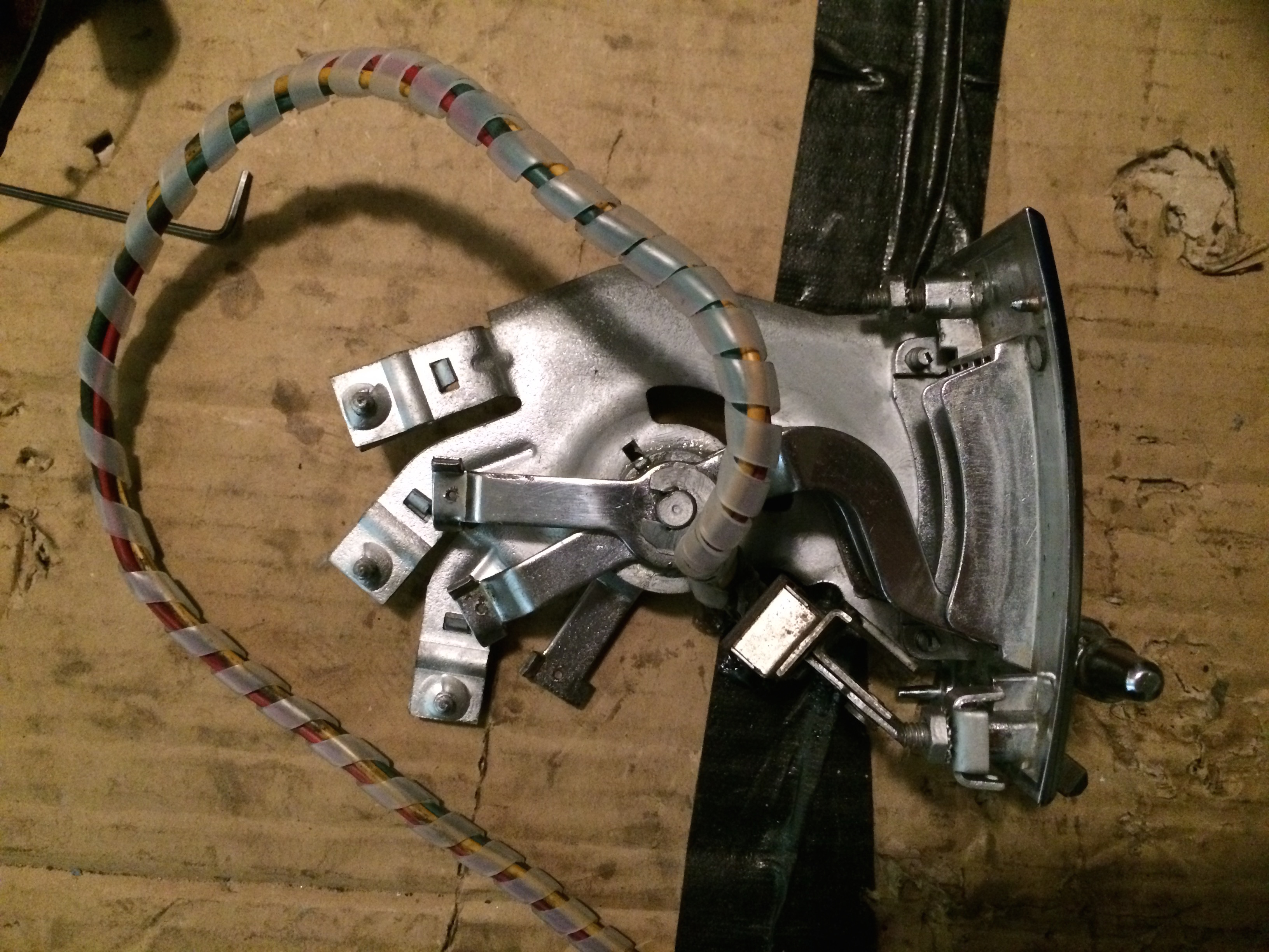

Hallo Leute,
nachdem ich die SuFu mehrmals genervt habe, und mir kein gescheiter Hinweis auf mein Problem
ausgespuckt wurde, verfasse ich mal selbst einen fred:
Wie bekomme ich die Heizungsregelung (heater-control) ausgebaut, ohne etwas zu zermacken? :roll:
Habe den Verdacht, dass die Seilzüge dort nicht mehr richtig sitzen.
Habe versucht durch die Luke des ausgebauten Aschenbechers und Radioschachts irgendwelche Muttern oder Befestigungsclips zu finden.
Will keine Gewalt mit anschliessenden Fluch-orgien über zerkratztes dashboard anwenden.
Danke für Eure Tipps,
Michael.

Oben links und unten rechts sitzt eine klammer die mit einer mutter angezogen wird. Hier ein paar vielleicht hilfreiche Bilder. (Im Hintergrund erscheint ein Felix) Ich hab es damals nämlich auch nicht einfach raus bekommen. Die Hebel haben in den Seiten an den Pins einen Imbus.

Genau in den Ecken sind diagonal 2 Pins. Welche in 2 Löchern als Zentrierung sitzen.
Mit den Klammern wird es dann sowohl festgezogen als auch mit Masse verbunden. Dass ist nämlich ganz wichtig. ;)

Hi allerseits ,
habe es dann doch mal geschafft die ganze Einheit auszubauen.
Alle Seilzüge sind jetzt wieder fest und bleiben das hoffentlich auch.
Aber: Leider musste ich feststellen, dass meine Kabelage hinterm Amaturenbrett eine ziemliche Bastelbude ist. :x
Naja, wo ich schon mal dabei war habe ich dann auch den Lichtschalter ausgebaut und durchgemessen, wie Marco es schon in einen anderen fred beschrieben hat. Ist leider kein Originalteil mehr, aber funzt. Trotzdem ist meine Instrumentenbeleuchtung ziemlich dunkel. Da ich auch eher auf originalgetreu bin, möchte ich kein LED-Scheiss o.Ä.
verbauen.
Was habt Ihr denn so für Vorschläge?
