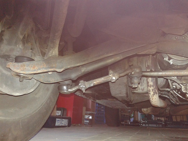

Hätte mal eine Frage zur Lenkung von meinem Pony.
Hab festgestellt, daß der Spurstangenkopf auf der Beifahrerseite ziemlich Spiel hat. Möchte einen neuen bestellen und weiss jetzt aber nicht ob das der richtige ist: :?
http://www.aamshop.de/64-66-Spurstangen ... MS-LH-o-RH
der auf der Rad-Seite!

Kauf lieber einen von Moog, z.b. bei Rockauto. Scott Drake hört man oft nichts gutes / haltbares.
Passend wäre er übrigens..

Hmm, hab mir dein Bild nochmal genauer angeschaut, entweder hast du einen seltsamen Blickwinkel erwischt oder irgendwas stimmt doch da nicht? Der Innere Kopf muss doch an der Mittelstrebe befestigt sein und das ein ganzes Stück weiter innen?

Hallo Marco,
kann es sein, dass das ein 6 Zylinder war??
Die Lenkung sieht ganz danach aus.
Die V8 Lenkung hat ganz andere Komponenten verbaut.

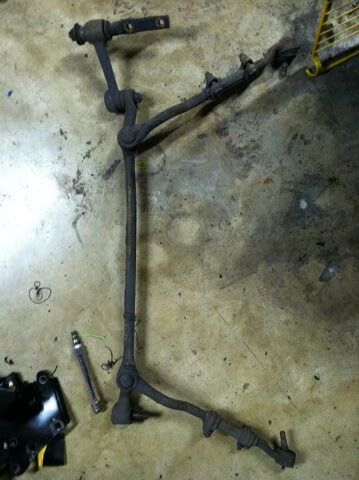

V8 sieht so aus:

Also ich weiss nicht so genau ob das mal ein V6 war..?
Ich hab jetzt den hier gefunden und meine mal, das der passen würde...?!
https://www.velocity-group.de/ford/must ... nks-import
Achso, mein Pony hat keine Servo. Vielleicht hängt das damit zusammen...?!

einen V6 gab es nie! Wenn, dann was es ein R6 ein Reihensechszylinder!
Das bei Dir verbaute Center Link ist definitiv nicht richtig für ein V8.

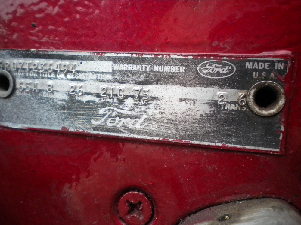

Bitte poste mal die fahregstellnummer, dann sehen wir weiter.

Hilft das hier weiter ..?

Jo ist nen T-Code, also war es mal ein R6.
Hast du 5-Bolt Achsen oder 4 ?

GT1966Coupe hat geschrieben:Hilft das hier weiter ..?
ja, das hilft.
Du hat einen mangelhaft umgebauten R6 ! :shock:
Die Vorderachsteile und Lenkung sind nicht für die Leistung eines V8 ausgelegt. :o :o :o
Ein Bruch ist absolut im Rahmen des Möglichen.
