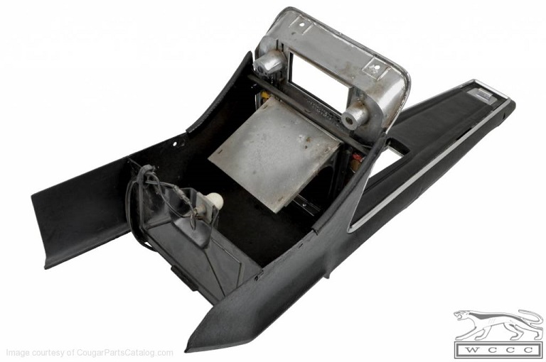

anbei ein Foto wo deine Lamnpe hin muss.
Die Automatik Schaltkulisse ist auch beleuchtet. Konsole raus dann hast du ein schwarzes Kunststoffteil in dem der Schalthebel läuft.
Untendrunter ist eine Schine in der ein Schlitten fährt der eine Glühlampe an Bord hat
Hoffe konnte helfen, Gruß Philipp

Servus Philipp,
da konntest Du mir sehr weiterhelfen. Jetzt weiß ich auch, das die Rückplatte der Konsole bei mir fehlt.
Mal sehen, ob man die irgendwo bestellen kann.
