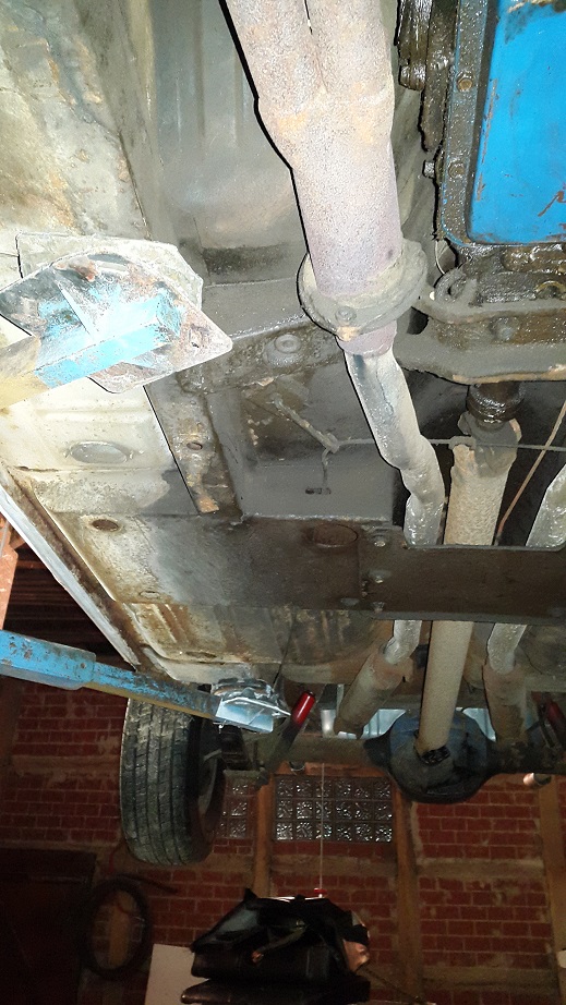

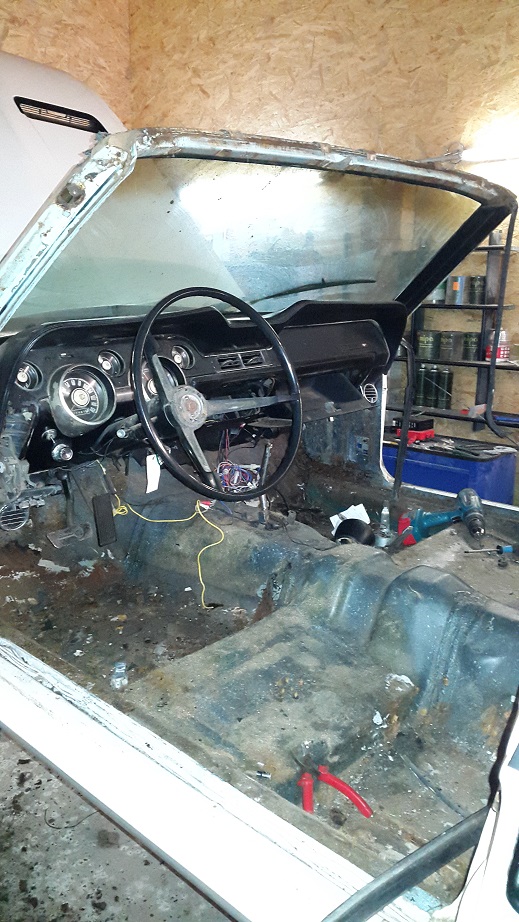

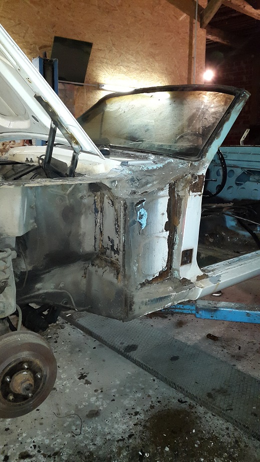

Ja wird eine vollresto
hab auch schon ein wenig gas gegeben über die feiertage während meine frau den ganzen weihnachtsschrott im TV schaute :D
siehe Fotos
Echt viel zu tun aber trotzdem sieht er nach knapp 50 Jahren immer noch besser aus als so mancher opel der 70er 80er und 90er
Schweller beide seiten
Seitenteil rechts
4 Bodenbleche
etc.
Erst mal komplett zerlegen und dann alles runter bis aufs Blech

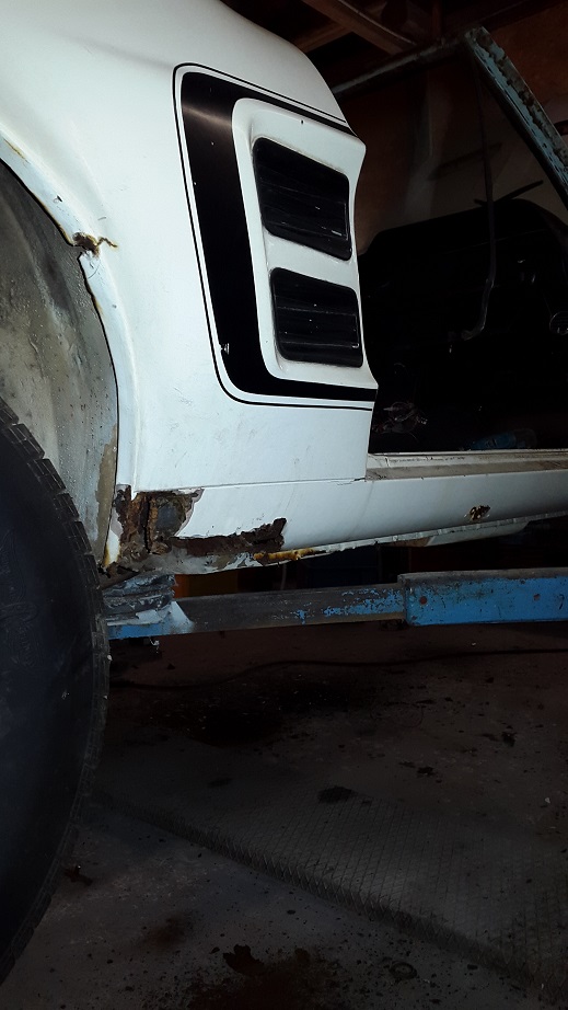

Der Rost am Schweller ist komisch, da die Teile ab Werk galvanisch verzinkt wurden. Ich würde die Stelle mal großflächig blank machen und der Sache auf den Grund gehen.
Bei den Cabrios rostet eigentlich nur der Innenschweller, da die im Werk nach dem Verzinken an die normalen Fastback/Hartdtop Schweller angeschweisst wurden.
