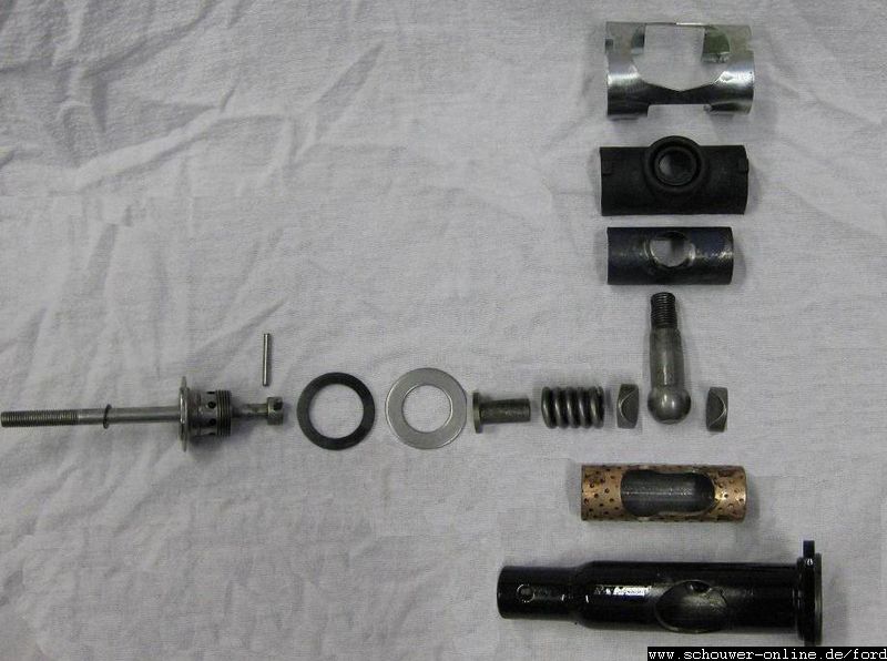

ich muss die Schutzmanschette am Steuerventil wechseln. Wie gehe ich am besten vor? Was ist beesonders zu beachten?
Habe sowas bisher nicht gemacht.
Danke schon mal !

Ich meinte diese Schutzmanschette am Steuerventil der Servollenkung.
Sorry für die unklare Fragestellung

Re: Schutzmanschette Steuerventil
Kugelkopfmutter lösen, mit sowas
http://csimg.shopwahl.de/srv/DE/0000824 ... zieher.jpg
den Kugelbolzen aus dem Centerlink drücken, Metallmanschette abschrauben, Gummimanschette austauschen und umgekehrt wieder alles zusammenbauen.

Hi Schraubaer, das ist ja schon mal ein guter Tipp. Danke
Hi Werner,
wenn Du die Manschette austauschen möchtest, weil Du dort eine Undichtigkeit hast, freunde Dich schonmal mit einem Reparatursatz mit den entsprechenden Dichtungen an..... die Manschette Dichtet nicht ab. Die Abdichtung erfolgt durch Dichtringe innerhalb des Steuerventils.
Gruß, Christoph / Torf
Wieso? Die Manschette kann rissig werden und das Schmierfett drückt raus. Dann kann man einfach nur die Manschette tauschen.
Es muss nicht immer gleich Öl rauskommen. Der kugelkopf wird mit Fett über den Schmiernippel geschmiert.
...das ist schon klar - ich bin davon ausgegangen, daß die rote Flüssigkeit rauskommt...
Alles gute Tipps. Schutzmanschette wars nicht. Fehler gefunden: Riss in Metalleitung am Rücklaufschlauch zur Servopumpe.
