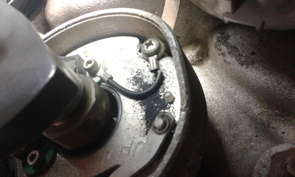

Hatte sowas ähnliches auch letztes Jahr, das auf einmal kein Öldruck mehr angezeigt wurde.
Schuld war das das Massekabel der Elektrischen Zündung weggebrutzelt war und ohne Zündung kein Öldruck mehr
