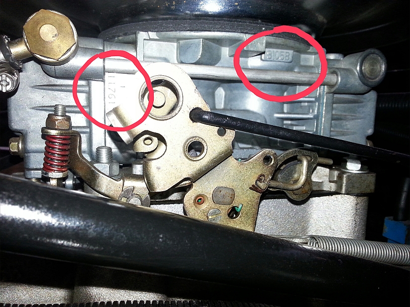

mach mal Fotos ;-)
Die Holley Nummer ist am Lufteinlass eingestempelt. Dort sind 3 Nummernreihen.

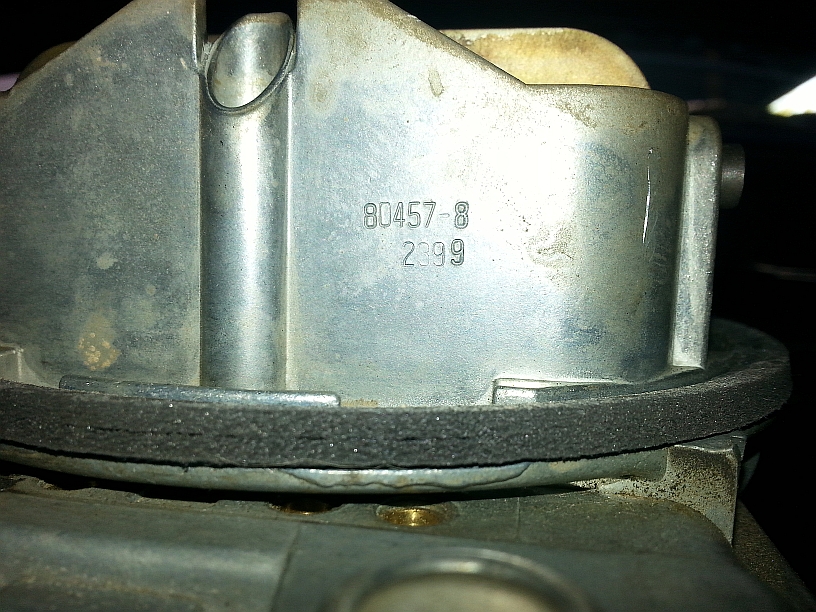

Was bedeutet die -8 hinter dem 80457?
Holley Lufteinlass
Holley Lufteinlass

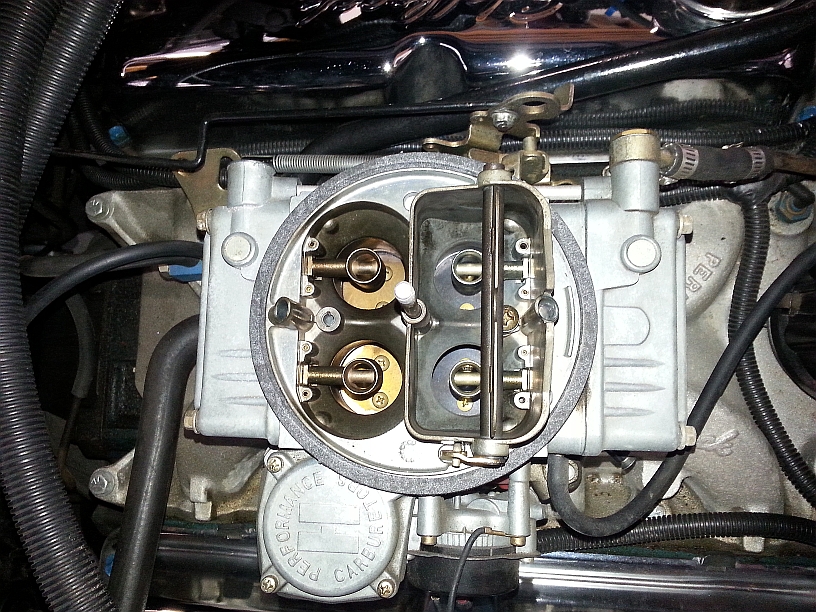

Holley von rechts
Holley von rechts
2015-06-01 20.26.49.jpg (430.12 KiB) 2161 mal betrachtet
Holley von oben

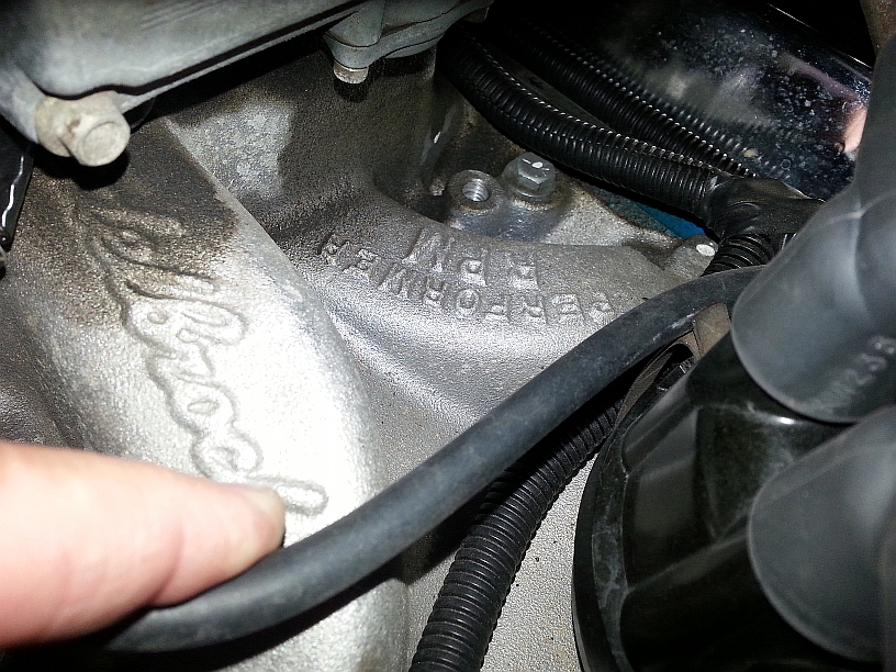

Sorgt diese Spinne für Mehrleistung und sollte ich das nachtragen lassen?
Edelbrock Performer RPM

Da geht es nur um den Drehzahlbereich (RPM).

Verfasst: Di 2. Jun 2015, 09:45
von playloud308
Also hier:
http://documents.holley.com/techlibrary ... isting.pdf
finde ich nur die Nummern 80457-1 - 7
Die 8 könnte vielleicht die 8. Überarbeitung sein. Nur komisch, das die in der Liste nicht aufgeführt ist.
Wenn man aber von der Liste ausgeht, handelt es sich um einen 4160iger Vergaser:
http://www.mustangtek.com/4160/holley4160.html

Die unteren vier Ziffern bedeuten eigentlich, berichtigt mich falls es verkehrt ist,
das der Vergaser am 293sten Tag des Jahres 69, 79 oder 89 usw. gebaut wurde.

In einem US-Forum habe ich die Zuordnung 80457-8 = 80457S bzw. SA gefunden, aber auch die stehen nicht in der Liste, mmh ...
