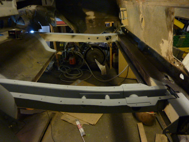

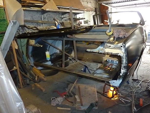

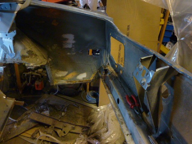

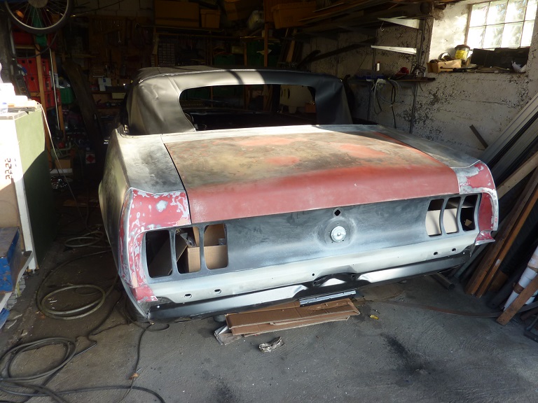

Hallo Sebastian,
hab die Dinger bei mir auch ausgetauscht und verzogen hat sich nichts.
Musst Dir halt einen Fixpunkt suchen(z.B. Abschlußblech, Maße nehmen, vor allem Diagonal und Abstand zwischen den Trägern) und ggf. eine Versteifung einschweißen. Vorsichtig vorgehen, zuerst die eine und dann die anderen Seite, die Seitenteile, Abschlußblech etc. natürlich drin lassen.
schuschi
Spaltmaße passen noch immer auch wenn der komp. Hinterwagen neu ist(Seitenteile/Abschlußblech, kofferraumboden und Rahmenträger.
