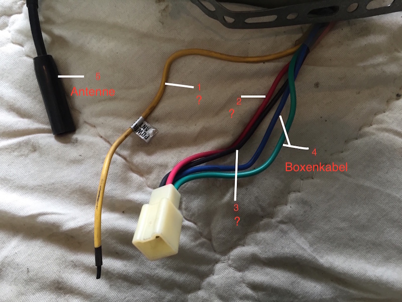

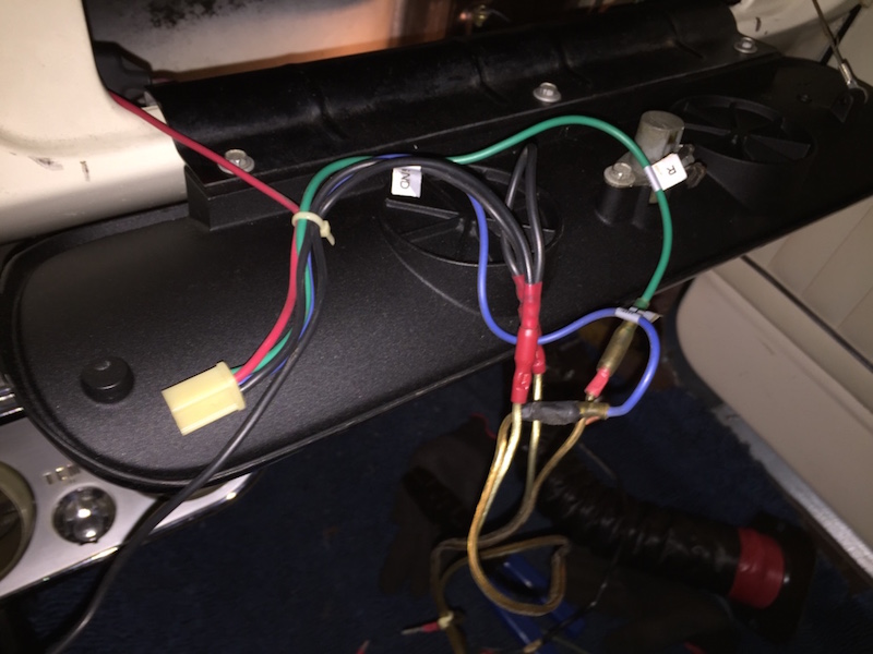

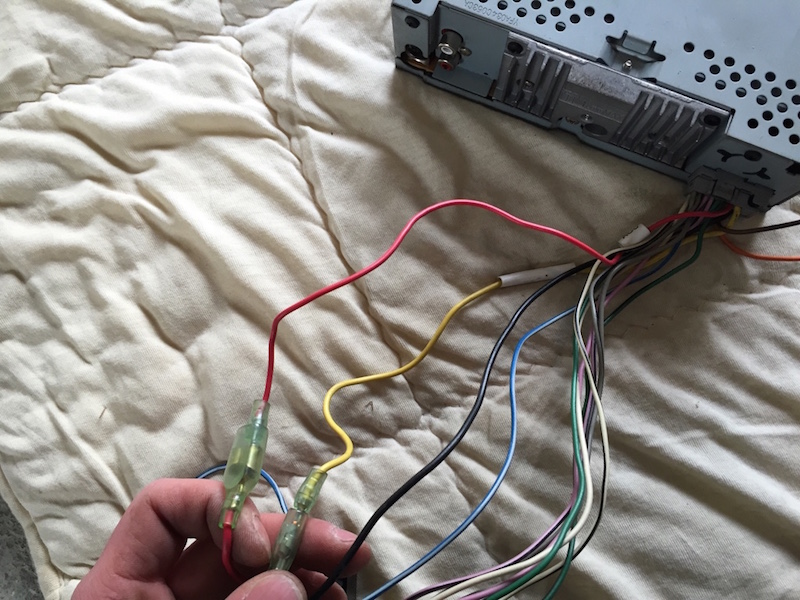

möchte bei mir in einem 65 Mustang ein Radio ins Handschuhfach einbauen .
hat es von euch schon jemand mal gemacht oder Erfahrung wie es am besten geht?
Das Radio habe ich schon mal ausgebaut um zuschauen wie die Anschlüsse sind :shock: ?
vielleicht kann mir da jemand helfen was wo hinkommt.

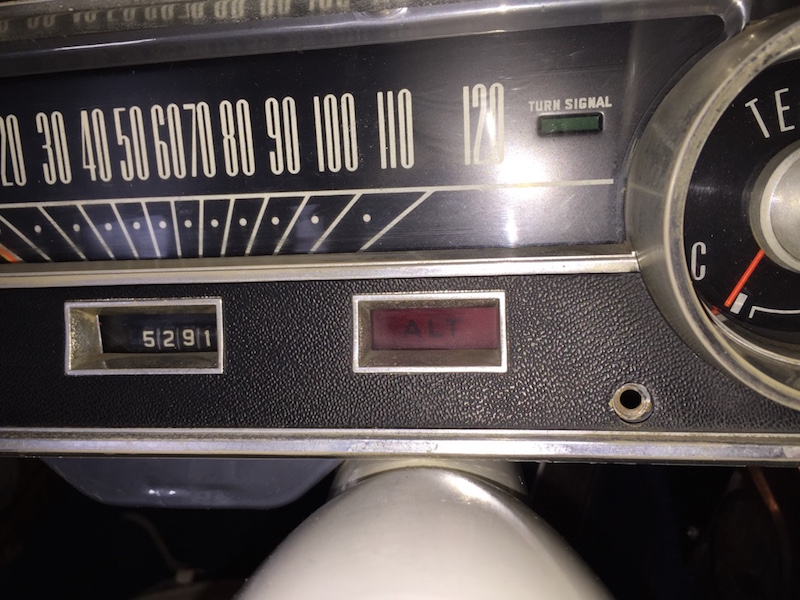

Und wenn wir grade am Fragen sind für was ist das Kontrolllicht was zeigt es an ?
hier mal Bilder vom Original Radio und vom Kabelbaum (Auto),und Tach leuchte.

Gabriel1 hat geschrieben: Und wenn wir grade am Fragen sind für was ist das Kontrolllicht was zeigt es an ?
Hier Bilder :
Danke schon mal
Du meinst die "ALT"-Leuchte? Die zeigt an ob die Lichtmaschine arbeitet oder nicht. Wenn die Lichtmaschine keinen Strom liefert, dann geht die Lampe an. Deswegen leuchtet sie auch wenn du nur die Zündung an hast und geht aus, sobald der Motor läuft.

oh dann sollte ich mal nach schauen was da los ist , da sie nie angeht :shock: ,

Zu deinem Radio kann ich jetzt nichts sagen, aber du brauchst gestaltetes Plus, damit das Radio mit der Zündung angeht, Dauerplus für den Senderspeicher und noch Masse.
Ich könnte jetzt Orakeln, das Rot das geschaltete Plus ist, schwarz die Masse und gelb das Dauerplus, aber das muss ganz und gar nicht stimmen.

also soweit wie ich das jetzt sagen kann (hoffe wir reden vom alten originalen Radio ) ist das rote an Zündung das gelbe ist Elektrische Antenne , das schwarze geht zu den Boxen Kabel und war hinter am Radio befestigt.blau und grün ist Box Li/ Re .
Wenn ich das neue Radio hernehme ist ja das gelbe Dauerstrom, rot Zündung, schwarz Masse oder ? und wie bekomme ich das jetzt zusammen den beim Alten fehlt ja was ( Anschluss Auto )

Du hast doch Fähnchen an den Kabeln wie ich das sehe. Wie sind die denn beschriftet? Die Kabel im Kabelbaum kannst du doch einfach durchmessen.
Was du brauchst hatte ich ja oben geschrieben. Dann einfach zusammen stecken :)
