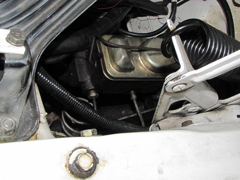

ich habe ja ein Coupe von 66 welches vom Vorbesitzer auf 2 Kreis + BKV Bremsanlage umgerüstet wurde, vorne Scheibe, hinten Trommel. Der HBZ ist ein elend rostiger Schandfleck und nun hat sich meine Vermutung auch bestätigt, daß der Deckel nicht mehr 100% dicht ist. Also soll das Teil jetzt rausfliegen. Problem ist die Identifizierung, weil für mich nicht erkennbar ist was verbaut ist.
Als Ersatz habe ich einen BENDIX 11378 vom 68er ins Auge gefasst. Der scheint prinzipiell zu passen: Scheibe/Trommel, Anschlüsse habe ich auch gecheckt: 1/2 und 3/8" passen, optisch sieht's auch passend aus. Für die Montage an den Bolzen habe ich keine Maße gefunden, sind die einheitlich ? Gäbe es sonst noch etwas zu beachten ? wie z.B. Push-rod länge ggf. anpassen ?
Oder hat schon jemand die Erfahrung, daß das sowieso nicht passt ?
Ggf, lasse ich die Arbeiten von einer Werkstatt ausführen, da die eine Verbindungsleitung vom HBZ auch vergammelt ist. In den Zusammenhang: Sind die Bremsleitungsfittings außer diesem einen 1/2 alle 3/8" beim 66er, auch Verbindung Bremsleitung zu Schlauch vorne ?
Anbei noch ein Bild.

Weiß nicht, ob Du Dir wegen einem undichten Deckel den Austausch mit nem Reproteil antun solltest.
Denn Du wärst nicht der erste bei dem der neue Reprodeckel wieder leckt (bei mir übrigens auch).
Da würde ich erstmal die Dichtflächen ordentlich reinigen und fertig.
neuer HBZ muss vorentlüftet werden, pushrod Länge muss eingestellt/kontrolliert werden,.....da gibt´s unheimlich viele Möglichkeiten, sich wesentlich mehr Ärger einzufangen als nur nen undichten Deckel

Hi Bert,
der leckende Deckel ist ein Problem, was zwar oft auftritt, aber ganz leicht zu lösen ist.
Ursache für das Problem sind die Kollegas, die die Klammer beim Öffnen mit grobschlächtigem Werkzeug überdehnen.
Die Lösung ist ebenso einfach wie günstig: Die Klammer aushängen und etwas nach-biegen, damit mehr Vorspannung auf den Deckel kommt.
Die Reinigung der Dichtflächen - wie von Axel beschrieben - kann natürlich niemals ein Fehler sein.
Der verwendete HBZ sieht ganz so aus, wie der vom 67er Mustang mit Scheibenbremsen.

danke für die Tipps, Reinigungsversuch mit 400er Schleifpapier auf Schleifblock hatte ich schon erfolglos versucht, vielleicht muß noch etwas mehr Ausdauer aufbringen und ggf. noch feineres Papier nehmen.
Klammer nachbiegen, manchmal kommt man selbst nicht auf die einfachsten Dinge und es braucht ein 2. Augenpaar, danke
Werde ich demnächst versuchen.
Trotzdem wäre es mir am liebsten mittelfristig das rostige Teil auszutauschen. Gibt es irgendwelche K.O. Kriterien einen 67/68er HBZ wie oben beschrieben auf den Umrüst BKV des 66er zu setzen ?
Bert

Hallo Bert,
mache den Deckel dicht und gut ist.
Wenn Dich das rostige Teil nervt, klebe alles rund herum ab, mach den Burschen sauber und lacke das Teil.
Glaub mir, es funktioniert doch, nur weil es optisch nicht mehr hübsch ist,
würde ich es nicht rauswerfen.
Biege die Klammer um, dann wird das Teil schon dicht.
Evtl. hast Du auch einen Reprodeckel, die sind sowieso krumm und buckelig.
Hatte nämlich das gleiche Problem.

Ich hoffe, Du hast nen Lappen reingelegt als Du geschliffen hast....B66 hat geschrieben: Reinigungsversuch mit 400er Schleifpapier auf Schleifblock hatte ich schon erfolglos versucht, vielleicht muß noch etwas mehr Ausdauer aufbringen und ggf. noch feineres Papier nehmen.
Auch die Gummidichtung selbts mal reinigen, da hängt manchmal schon das ein oder andere Staubkörnchen dran.
Die neuen HBZ sind auch nur aus Guß und unlackiert, also genauso schnell wieder auf der Oberfläche rostig.
Speziell wenn mal etwas Bremsflüssigkeit daran runtergelaufen ist....
Sicher kannst Du den 67er Repro-HBZ da dranstecken. Lies Dir aber bitte vorher im Forum mal sämtlich threads durch, in denen von überbremsenden Hinterachsen, seltsamer Bremskraftverteilung und so die Rede ist.
Wie gesagt: all das hast Du Dir ganz schnell eingehandelt.
Versuch mal bitte auf dem alten Teil irgendwelche Nummern ausfindig zu machen. Herstellerbezeichnung oder so.
Dann kann das Teil vielleicht auch genauer identifiziert werden.

Hi Jungs,
Ihr macht's mir schon schwer
Hab zu Anfang auch überlegt, so wie's ist passt's ja. Aber das Teil ordentlich entrosten und behandeln geht nur mit Ausbau. Den Aufwand einem neuen Bendix HBZ gegenübergestellt der dann 30-40 € kostet ... ???
Aber Ihr habt's schon recht, der Teufel steckt im Detail und im Voraus nicht 100% abschätzbar.
Ich versuch's mal das Teil dicht zu bekommen, die Klammer ist auch schon ordentlich verrostet, hoffentlich noch genug Substanz für die nötige Federkraft.
Identifikation hatte ich natürlich keine gefunden (oder unterm Rost begraben), diverse Brems-Threads hatte ich auch schon gelesen und die Effekte. Meine Hoffnung war mit meiner Auswahl dicht genug am aktuellen Stand zu sein.
Bert

evtl. mit einer zweiten Gummidichtung (die beiden Bälge ausschneiden und OBENDRAUF auf die intakte Dichtung legen, Deckel drauf und die Halteklammer
rüberbringen).
Geht schon deutlich schwerer und Du hast einen höheren Druck auf die Dichtung - alles dicht.
Jan
Problem hatte ich mit Ralf erörtert
rüberbringen).
Jan

Danke Jan,
auch gute Idee, hatte mir auch schon überlegt mit was ich die Dichtung ggf. unterfüttern könnte. Wenn das Nachbiegen nicht hinhaut schauen wir mal ...
Bert

Hi, ich kann das auch bestätigen:
mein Deckel hat auch gesabbert.
Deckel runternehmen, alles putzen, Klammer nachbiegen... seit Jahren wieder dicht.
Der Ausbau zum Entrosten und Lacken ist doch auch kein Problem und in wenigen Minuten passiert.
--> Bremsleitungsschlüssel verwenden.
Viele Grüße Dirk
