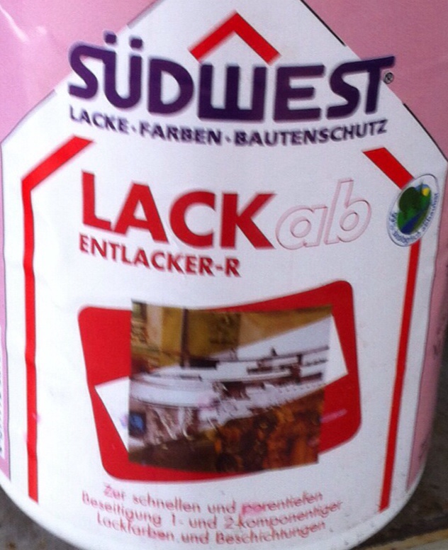

Hallo Allerseits,
Danke für euere Hinweise, besonders jener mit Bremsflüssigkeit....;)) war im Maler Bedarf und habe mir einen Entlacker für Ein.- und Zweikomponeten Lacke gekauft. Einmal aufgetragen und einen Tag einwirken lassen. Das Ergebnis war hervorragen. Sehr zu empfehlen.
Chico

Beitrag von 2Strokewheeler »
Hallo, wie genau heißt denn dieser Entlacker aus dem Malergeschäft? mir steht das auch bevor, meine grossen Flaechen zu entlacken. Meine rechte Seitenwand vom Fastback habe ich mit Negerkeksen = CSD-Scheiben mit der kleinen Flex komplett bis aufs nackte Blech blank gebuerstet. Das ging sehr schnell und schonend, geht aber ins Geld. Eine Türe habe ich geöffnet und innen sandgestrahlt mit Korund. Das geht auch sehr gut, ist aber für große Sichflächen zu aggressiv. Eisstrahlen habe ich auch getestet auf dem Dach, das ist aber zu sanft und würde Tage dauern...

Abbeizer der Firma Grüneck

Hallo Gemeinde
Mein Nachtrag zum entlacken, gekauft im Malerbedarf Karlsruhe
Viele Grüße Chico
