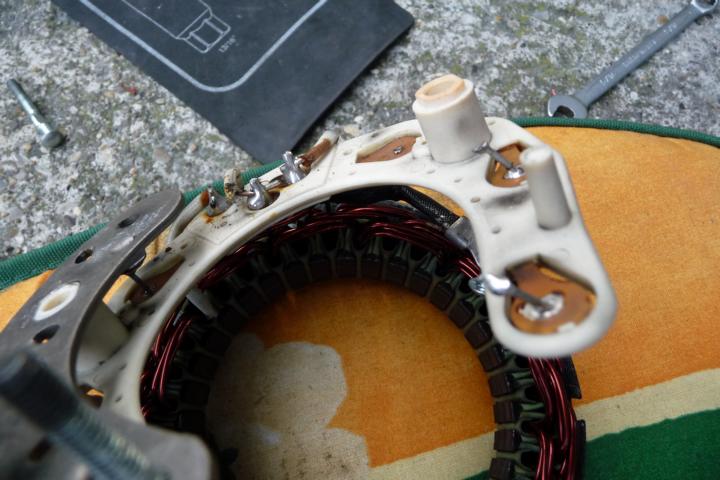

da sich meine Lichtmaschine (60A aus 1975) plötzlich verabschiedet hatte, habe ich sie mal zerlegt und dabei folgendes festgestellt:
An der Diodenplatte haben sich auf einer Seite alle drei Kontaktstifte gelöst bzw. sind herausgebrochen.
Wie kann denn sowas passieren?
Montagefehler oder Verschleiß?
Kann man das "einfach" wieder anlöten oder muss eine neue Diodenplatte/Lichtmaschine her?
Vielen Dank im Voraus!!!!
Hilfreich wäre noch ein Bild, welches die Dioden auf dem Metallträger zeigt, von der Seite an der sich die Drähte an den Dioden gelöst haben. Also wie die Bruchstelle dort aussieht.
Allerdings ist es auch dann immer noch schwierig zu beurteilen ob es "vernüftig" zu reparieren geht, insbesondere wie gut sich das bearbeiten lässt und wie lange es dann halten könnte.
Am besten Du bringst das Teil mit zum nächsten Stammtisch. Aus der Ferne würde ich raten die komplette Diodenplatte zu tauschen, da so eine Reparatur u.U. nicht dauerhaft erfolgreich ist. Kommt also auch drauf an, ob Du es selber machst oder für die Löt-Versuche zahlen müsstest.
Könnte ein Ermüdungsbruch sein. Komisch ist aber, dass es alle Verbindungen quasi gleichzeitig trifft. Vielleicht gab es Vibrationen? Diese sollten dann abgestellt werden, da es sonst u.U. nicht lange hält.
(Oder es wurde zuviel Kraft auf die BAT und GND Schraube ausgeübt, wodurch die Metall-Platte verdreht / verspannt wurde).

werde das ganze mal mit in die Arbeit nehmen und dort meinem Lieblings-Elektrikern zeigen. (kostet nur ein Paar Kekse und Gummibären)
Vielleicht können die noch etwas retten. Die schrauben/löten schließlich auch an 40-Jahre alten Hubschraubern rum.
Vielleicht kann ich dann zum nächsten Stammtisch schon was berichten.

Aber Spass bei Seite. Die Idee mit den Hubschrauber-Elektrikern ist sehr gut. Die sollten wissen, wie sich so etwas, falls überhaupt, dauerhaft reparieren lässt. Eine neue Diodenplatte kostet aber auch nicht soo viel. Ich vermute es geht Dir darum ein altes, ursprüngliches Teil zu retten.

neue Diodenplatte und neue Kohlen habe ich heute eingebaut und siehe da alles wieder bestens.
Gruß :D
Harry
PS: Lichtmaschine zerlegen und wieder zusammenbauen ist kein Hexenwerk ;)
