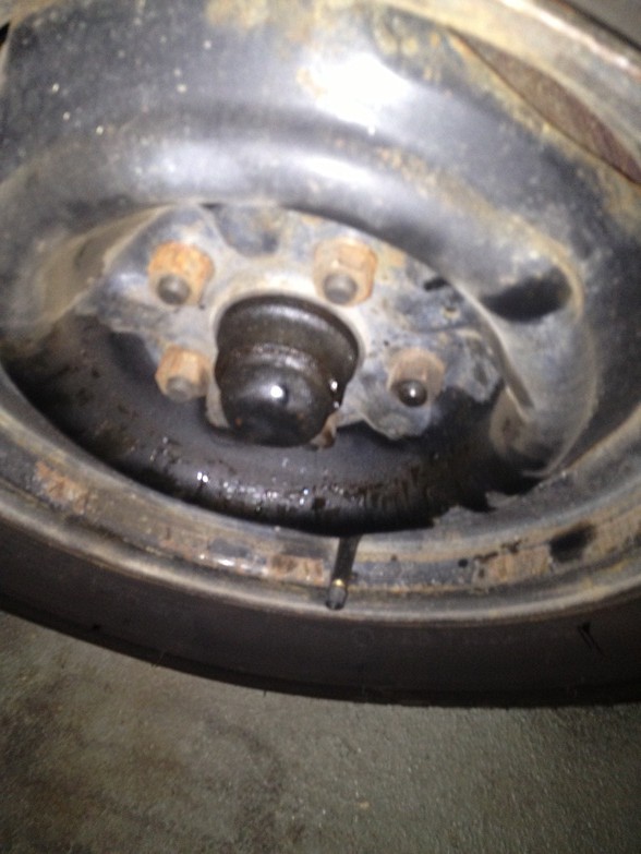

als ich gestern Abend mein Pony in der Tiefgarage geparkt habe ist mir folgendes Bild am linken Vorderrad aufgefallen:
Linkes Vorderrad
Linkes Vorderrad
Foto 07.08.13 20 15 22 - Small.jpg (105.04 KiB) 2589 mal betrachtet
Augenmerk auf den dunklen schwarzen Fleck xD - Ich würde mal ganz stark auf Bremsflüssigkeit tippen, was anderes kann es ja eigentlich nicht wirklich sein, oder?
Samstag schau ich mal unter die Haube und hinters Rad wo's sich den Weg in Freiheit gesucht hat - gibt es aus der Erfahrung Stellen, die bei dem Problem heiße Kandidaten sind?

Mach das Rad und trommel doch einfach mal ab, dann sieht du es. Wie schaut das Rad hinten aus?

hinten ist nichts - als ich es gesehen hatte bin ich gleich noch einmal rund ums Auto gelaufen um zu schauen ob die anderen auch so aussehen, tun sie aber nicht, ist wirklich nur links vorn.

Mit hinten meinte ich die Innenseite des Rades und nicht hinten am auto ;)

Könnte ein defekter Radbremszylinder sein, war bei mir auch schon defekt. Ziemlich übles Gefühl wenn mans nicht vorher merkt und der Wagen dann beim Fahren nicht mehr bremst. Kostet nicht die Welt. Bei Ralf im Shop ab 28€ zu haben.

Also hinterm Rad und an der Bremmstrommel war alles trocken, allerdings ist aufgefallen, dass das Radlager Spiel hat.
Da ich sowieso vor hatte die Dichtungen der Front- und Heckscheibe von 'ner Werkstatt machen zu lassen ( Aus- und Einbau wäre sicherlich machbar gewesen, aber ich wollte für den Fall, dass am Fensterrahmen von wegen Rost o.Ä. was zu machen ist auf Nummer sichergehen ) habe ich denen das Vorderrad gleich mit aufgetragen.
Das mit dem Radlager hat man in der Werkstatt dann geprüft und bestätigt, allerdings nach dem Einbau der neuen Teile gemerkt, dass das ganze immer noch nicht stimmt.
Bei genauerer Betrachtung ist dann aufgefallen, dass der Achsschenkel wohl "eingelaufen" ist - ich würde das jetzt mal mit "hat sich verformt" übersetzen xD
Naja, Folge ist damit offensichtlich, dass darauf kein Radlager je richtig sitzen wird, also doof.
Und gerade dieses Teil scheint auch nicht gerade das im Überfluss vorhandene Ersatzteil zu sein, und man auch nach mehreren Telefonaten mit anderen Oldtimer-Werkstätten keins hätte auftreiben können.
Daher meine Frage: Hat hier jemand 'nen Achsschenkel vorn links für'n 1966er V8 ( mit Trommelbremse ) rumliegen?
( Wenn die Quelle hier stimmt, sollten ja auch die gehen die mit Scheibenbremse bestückt waren, oder heißt das gar, dass selbst die von vor 66 gehen würden? )

Ja die Info ist richtig, der Achsschenkel ist der gleiche bei Trommel und Scheibenbremse,
Wenn die Scheiben verbaut werden wird eine Adapterplatte mit verbaut die die Bremszangen aufnehmen.
Eine Bezugs Quelle währe z.b. der Walter Rühl in Saulheim.
