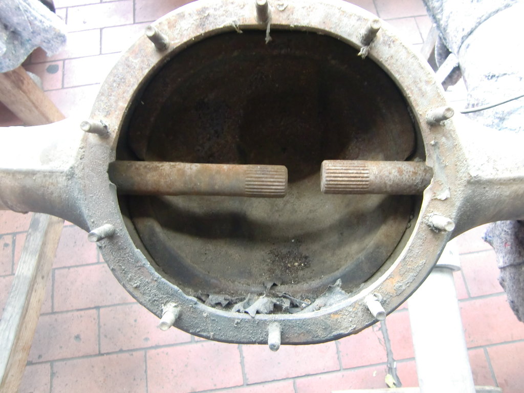

So heute gibt es wieder was aus dem dem Bereich Technik. Die nächste Baustelle war die Hinterachse, leider war dort viel im Zustand "6" ( nämlich nicht da) :D . Gab dort auch nur wenig zur restaurieren, also musste ich zukaufen. Die Kardanwelle habe ich von "Dead Nuts On" gekauft im "concours" look. Das Differential hat auch gefehlt das hab ich von Alan von Ahnen über ebay gekauft in der original Variante für das Auto 3.25 mit Sperre. Das Achsgehäuse, Steckachsen und die Bremsen konnten wieder aufgearbeitet werden.

die hinterachse hab ich auch grad fertig! :lol:
