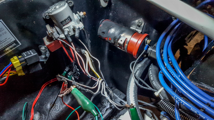

Vor rund zwei Monaten hatte ich grosses Bordell mit dem Elektrisch. Man weiss jetzt nicht was zuerst war, die Zicke oder das Ei.
Also der Kabelbrand im Lichtstrang im Motorraum, der danach den Spannungsregler gekillt hat, der die Batterie, und zuletzt den Alternator oder umgekehrt. Is ja egal, die Teile plus Leuchtmittel Hauptlicht mussten alle neu, auch die neue Optima(!)
Brand siehe Zündspule Als das alles wieder im Lot war, konnten wir uns der Zickerei mit dem neuen Vergaser widmen, dabei sind wir auf eine eigenartige Zündeinstellung gestossen, die maximale Vorzündung lag bei 54°
Die zurückgenommen lief die Schwarte, wie eine alte Schwarte
Danach haben wir uns via Powervalve, Düsen und Zündverteiler an den heutigen Stand herangetastet. Der ist reichlich zivilisiert, mit einem geringen Hänger bei ca. 1500 bis 2000U/min. Der Durchbruch gelang, als wir die Federn der Fliehkraftregelung durch weichere ersetzten.

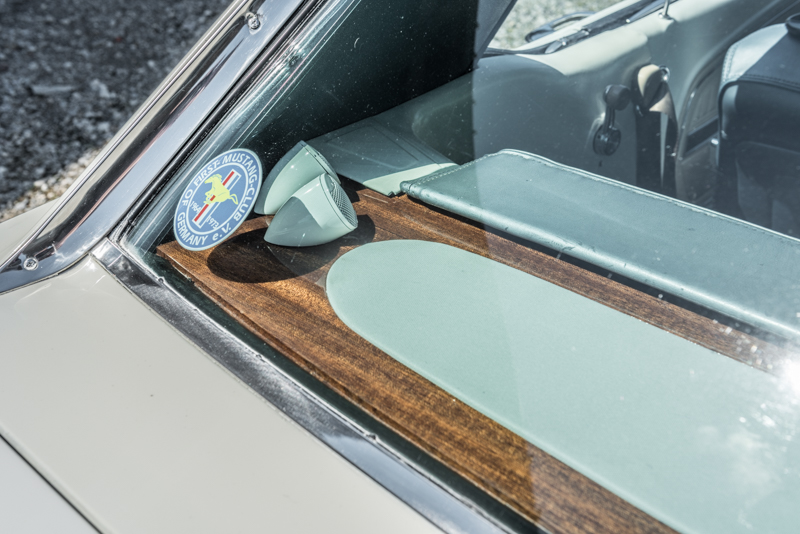

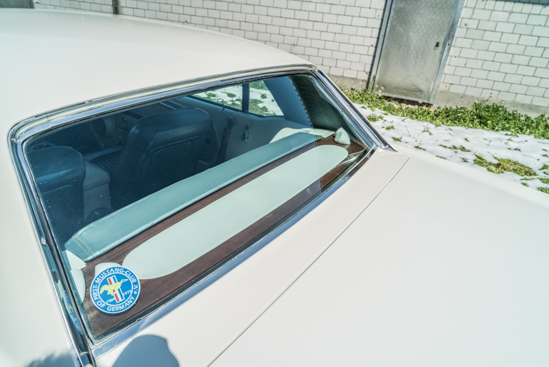

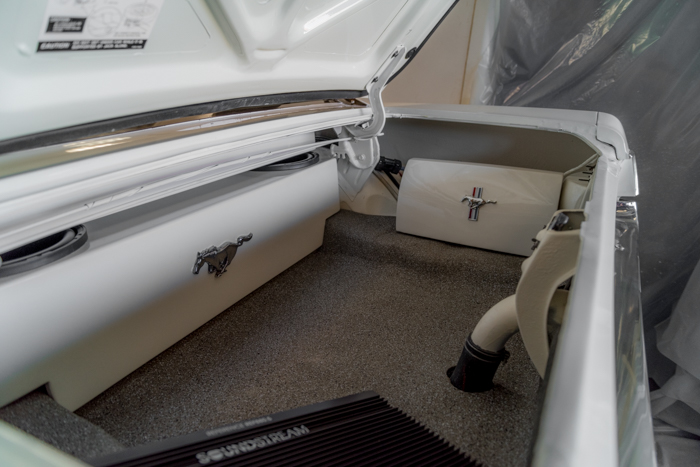

Hast du da Parkett verlegt auf der Hutablage
Der Kofferraum sieht ja mal Hammer aus, echt saugeil....verdammt jetzt bin ich so gut wie fertig mit meiner Karre und seh dann sowas.
Eigentlich wollte ich doch erstmal ein bisschen cruisen
Re: Kosmetiksalon Basso
DonVito hat geschrieben:Hast du da Parkett verlegt auf der Hutablage![]()
Danke für die Blumen.
Cheerio
Basso
Bagaluten sind auch nur Menschen.......
