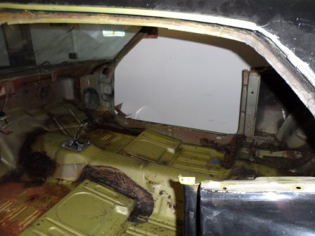

So Motorkran mit Balancer ist organisiert, krieg ich in der ersten Januarwoche. Das Drehgestell werd ich dann in der Zweiten abholen, dann steht der Säuberungsmassnahmen nix mehr im Wege. Dichtmasse und Unterbodenschutz dann kann mein Strahler loslegen. nach dem Strahlen wird er mit 2K EP grundiert, darauf lässt sich dann auch ne gute Lackierung aufbauen. Und durch das Drehgestell kann das Strahlmittel besser entfernt werden, zumindest muss ich mich da drauf verlassen, weil ich das leider nicht selbst machen kann....
Der Innenraum ist ja jetzt komplett leer, die Frontscheibe noch raus,Schalthebel, Kardanwelle, Achse, Benzin und Bremsleitungen, Getriebe und dann den Motor. Und Shelby drop muss ich auch noch machen.

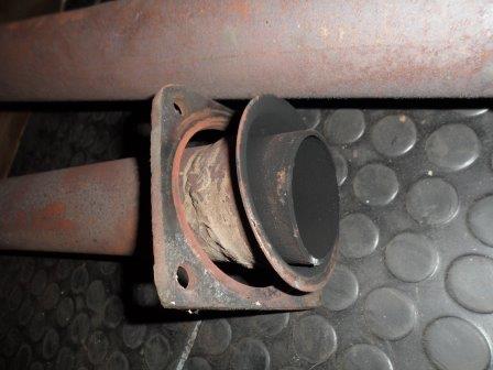

Ich habe zum Glück, mir mal die Auspuffanlage näher angeschaut und hab festgestellt, dass ich ja noch zusätzliche Löcher für die Aufhängung bohren muss, in dem Zug werd ich grad die gesamte Anlage anbauen und anpassen, dann muss ich es nachher nicht mehr tun, und verkratze mir dann auch nicht den fertigen Unterboden. Ich hab Longtube Fächer, die neue Anlage passt nicht direkt drunter, der Winkel stimmt nicht und etwas Länge fehlt, die ich i überbrücken muss, aber sollte eigentlich kein Problem sein, hab zwei Teilstücke die ich dafür verwenden kann. Die Adapterplatten von Fächer zur Anlage werd ich von der alten Anlage übernehmen.
