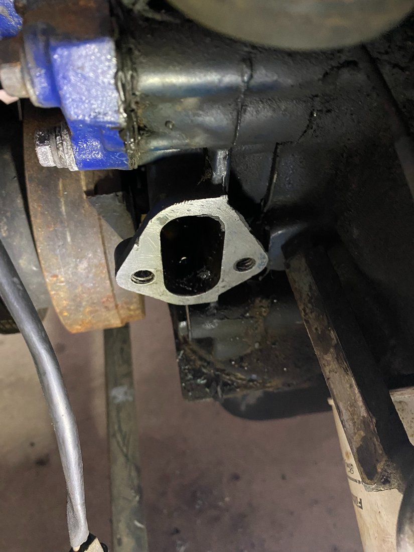

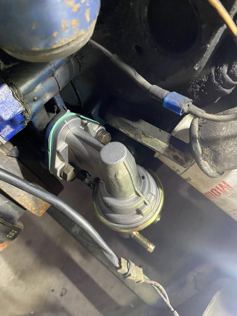

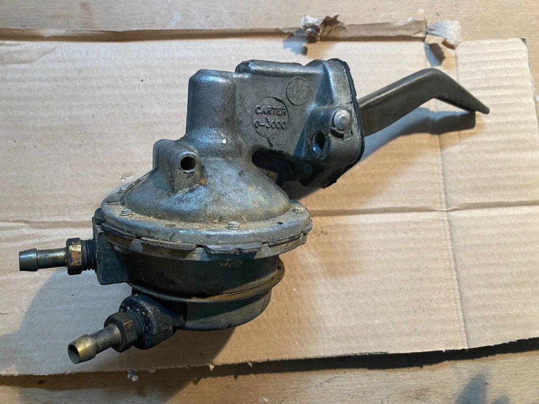

kleines weiteres Update. Undichte Benzinpumpe gewechselt.
Ausgebaut habe ich eine Carter 0-3000 Benzinpumpe, die hatte leider recht viel getropft, sobald der motor ausgemacht wurde.
habe gesehen, dass es in den Staaten Rebuild Kits gibt. Leider 1,5 -2 x so teuer wie eine neue Pumpe. Falls jemand weiß, wo man dies günstig herbekommt, würde ich mir die überholen. optisch macht die schon was her, wie ich finde.
Gruß Frank

Ich würde immer ne originale/alte Carter überholen, egal was das Überholkit kostet.... wenn es denn gut ist
Für meinen ist der Mindestpreis für ne NOS Carter Pumpe 550,-$ aufwärts..... Überholsätze gibt's nicht mehr.... und viele wird es nicht mehr geben....

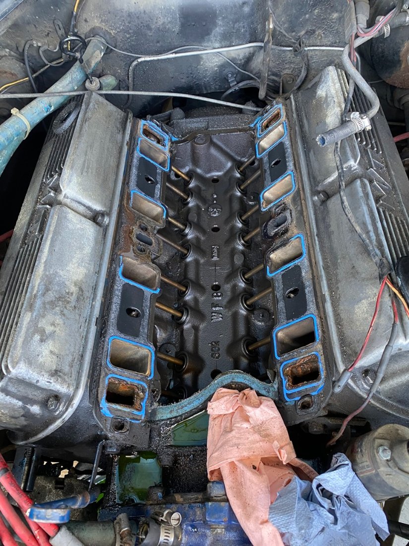

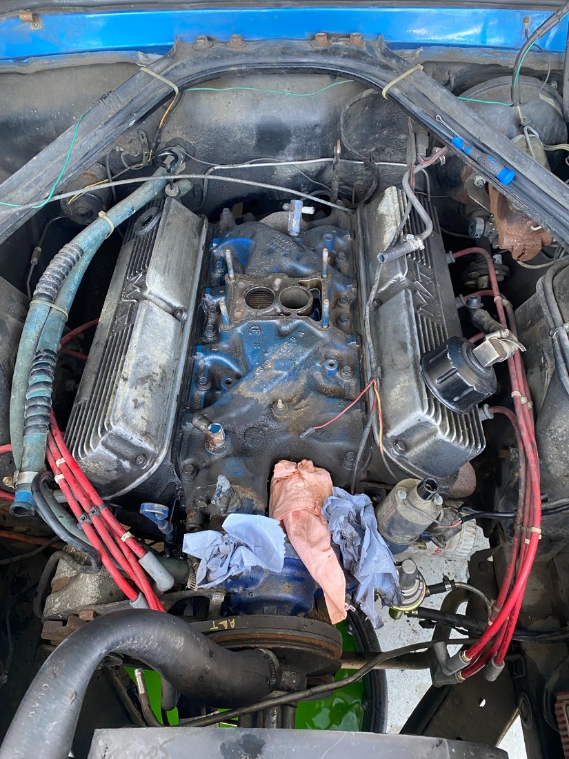

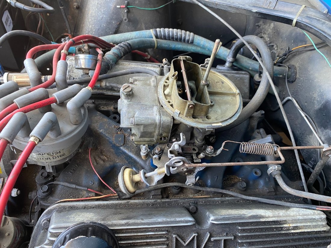

ich "hinke" etwas an Dokumentation dem Project hinterher. Hier mal wieder eine kleine Episode.
An einem recht warmen Tag habe ich mit Carsten (schmitzke) zusammen die Ansaugbrücke (Intake manifold) runter gerupft.
Ausgangslage:
Man beachte die schöne Konstruktion um die Vergaser-Rückholfeder:

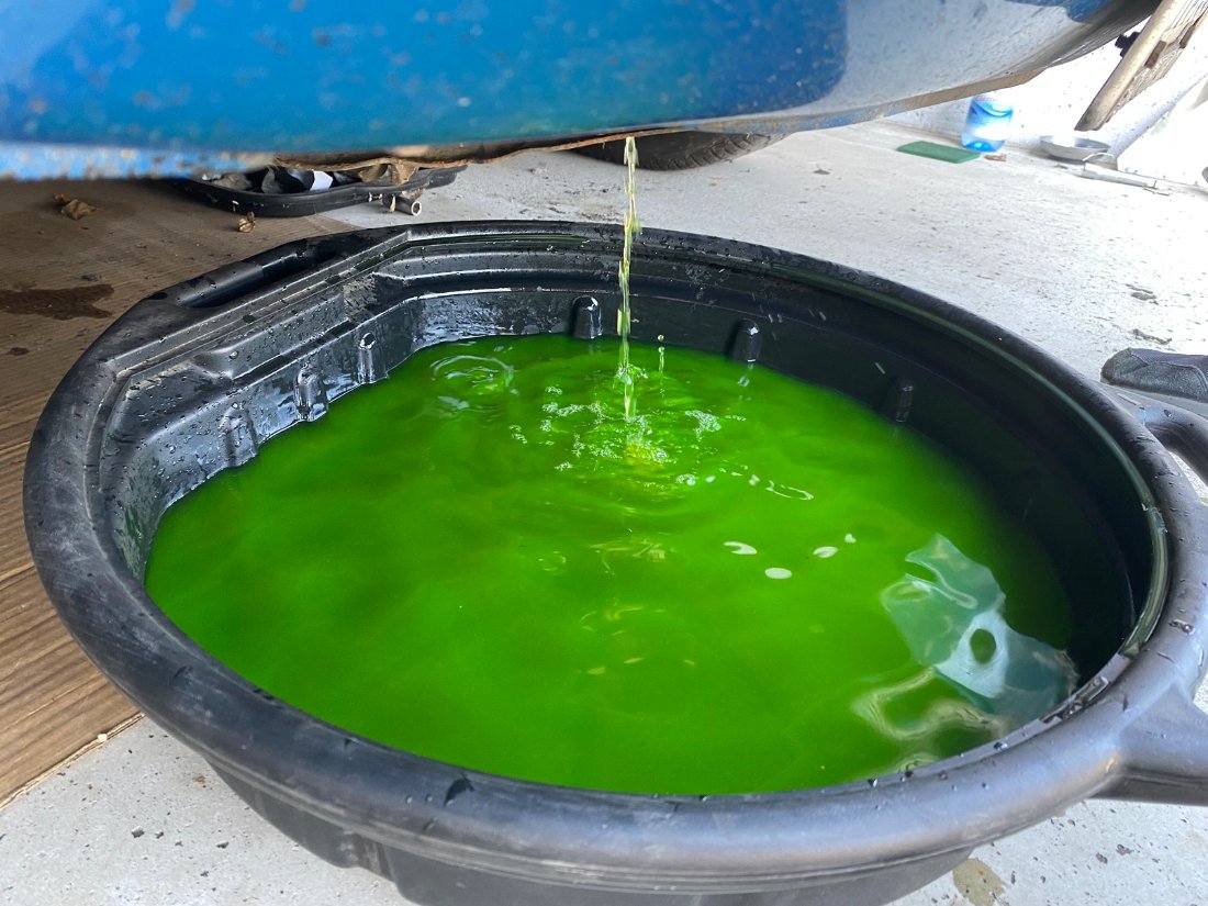

erstmal Kühlwasser ablassen -> ich vermute es war das Getränk Gaterote in der Sorte Green Apple drin

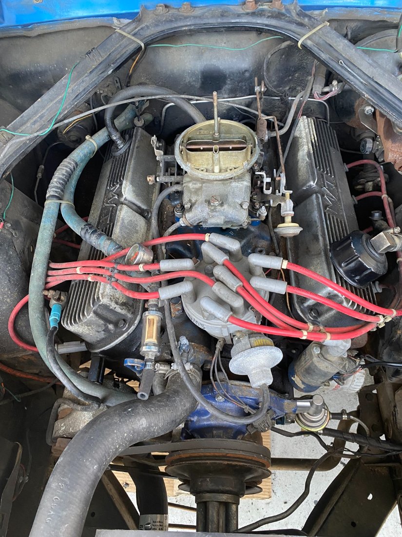

Ohne Vergaser und Zündverteiler:
Ohne Ansaugbrücke:

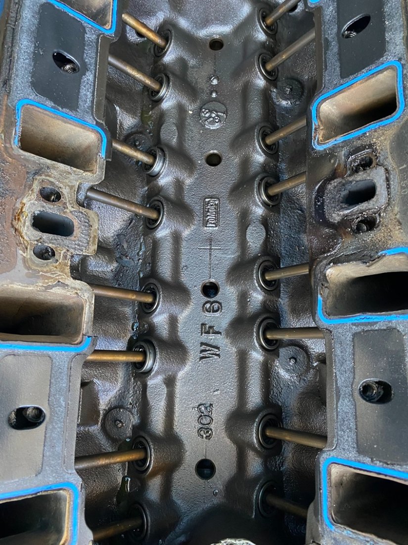

Ich habe noch nicht viele Ansaugbrücken entfernt, hätte aber mehr Schmodder und Ablagerungen erwartet. Die paar Kühlmitteltropfen kamen aus dem Wasseranschluss der Ansaugbrücke (die original echt schwer ist) und mir beim runter heben komplett versubbt ist.
Vielleicht kann mir jemand was zu den Nummern sagen?
Ich habe im Netz gelesen, dass 1968 ein Umstellungsjahr vom 289cui block auf den 302 cui block war und die werke sobald die 289er Blöcke alle waren unabhängig der Bestellung die 302er Blöcke verbaut haben. Weitere Nummern hinterm Starter oder in den Zylinderköpfen unter den Ventildeckeln habe ich noch nicht rausgesucht / nachgeschaut. Kommt aber noch.
Ausgangslage:
