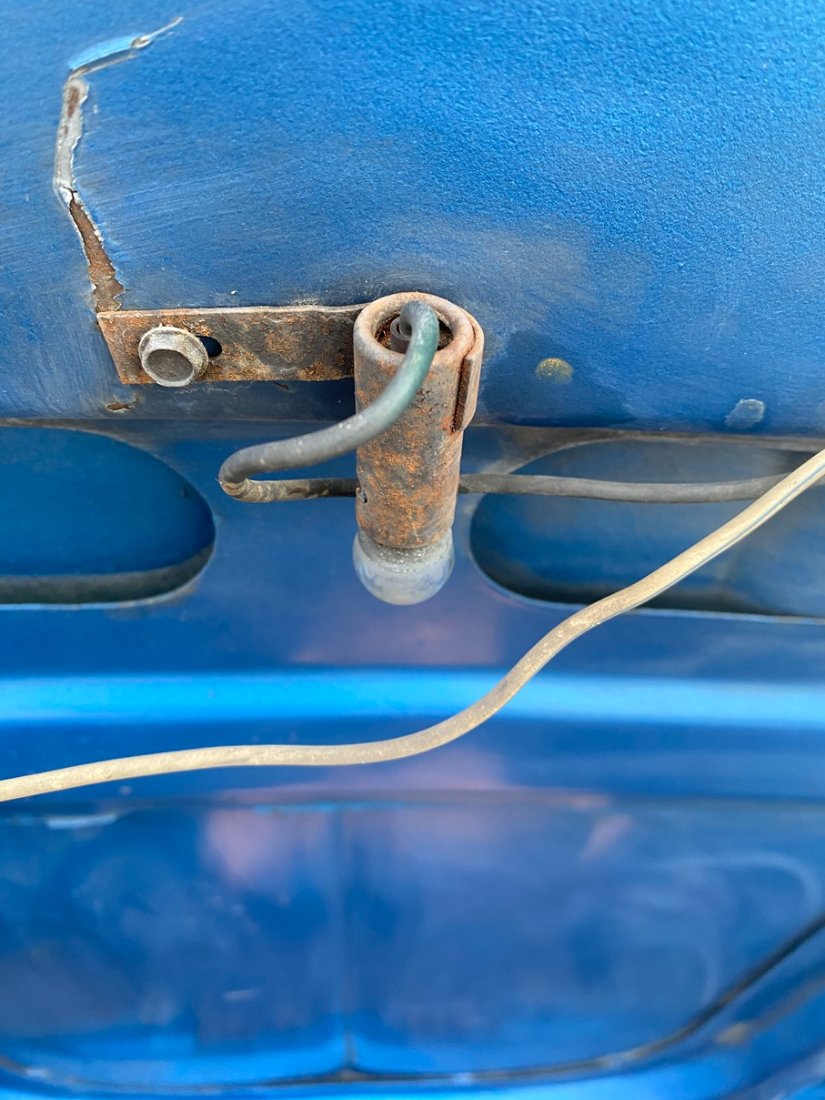

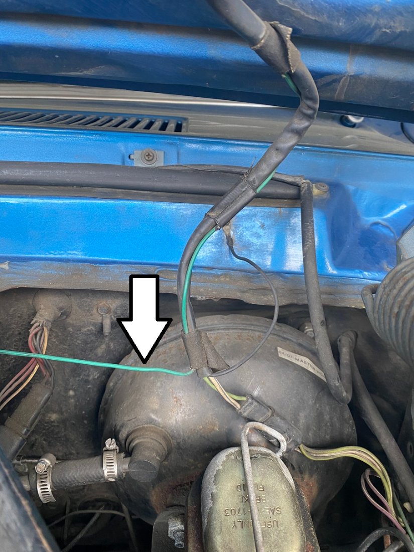

1) Der Wagen hat ein Underhood Light Kit
Ich finde einfach im electronical Assembly nicht, wo die Motorraumbeleuchtung angeschlossen wird. Hat ein langes Plus Kabel (grün) und läuft bei mir Richtung Starterrelais, endet in einem kleinen Klinkenstecker.

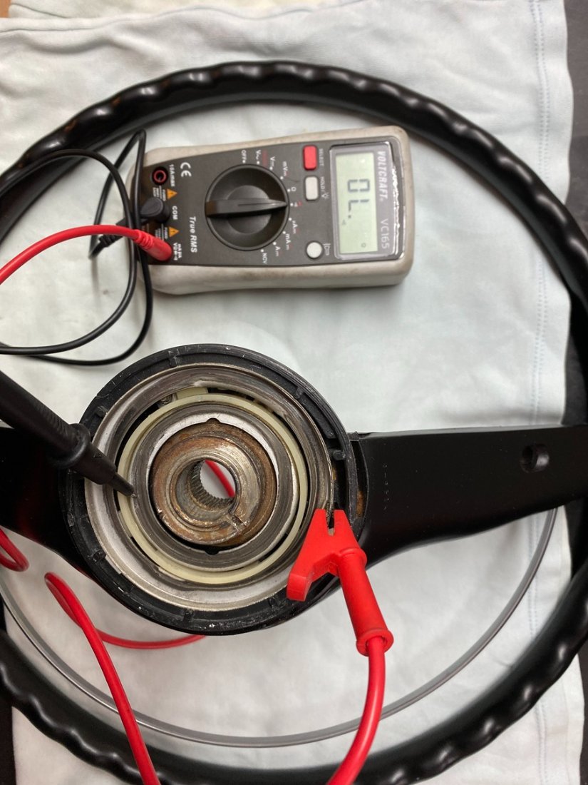

2) Originales Lenkrad.
Nachdem der Grant Hupenknopf von alleine wieder abgefallen ist (versuche ich nun mit bisschen Karosserie-Kleber zu fixieren) ist mir noch für 20 € ein originales 68er Lenkrad in die Hände gefallen. Leider scheint die Hupe hier nicht zu gehen.
Frage: Wenn ich mit dem Multimeter hier im Bild den äußeren und Inneren Ring verbinde (Multi auf Durchgangssignal) und dann den Metallrahmen (die Hupe) am Lenkrad drücke, müsste doch dann ein Durchgangssignal erscheinen, richtig? Schleifring defekt?
Gruß Frank

erste Frage habe ich mir selbst beantwortet, kommt wohl mit einem Ringkabelschuh an das Starter-Relais (komisch, dass derzeit ein Rundstecker dran ist). Bei Ideen gerne melden
Gruß Frank

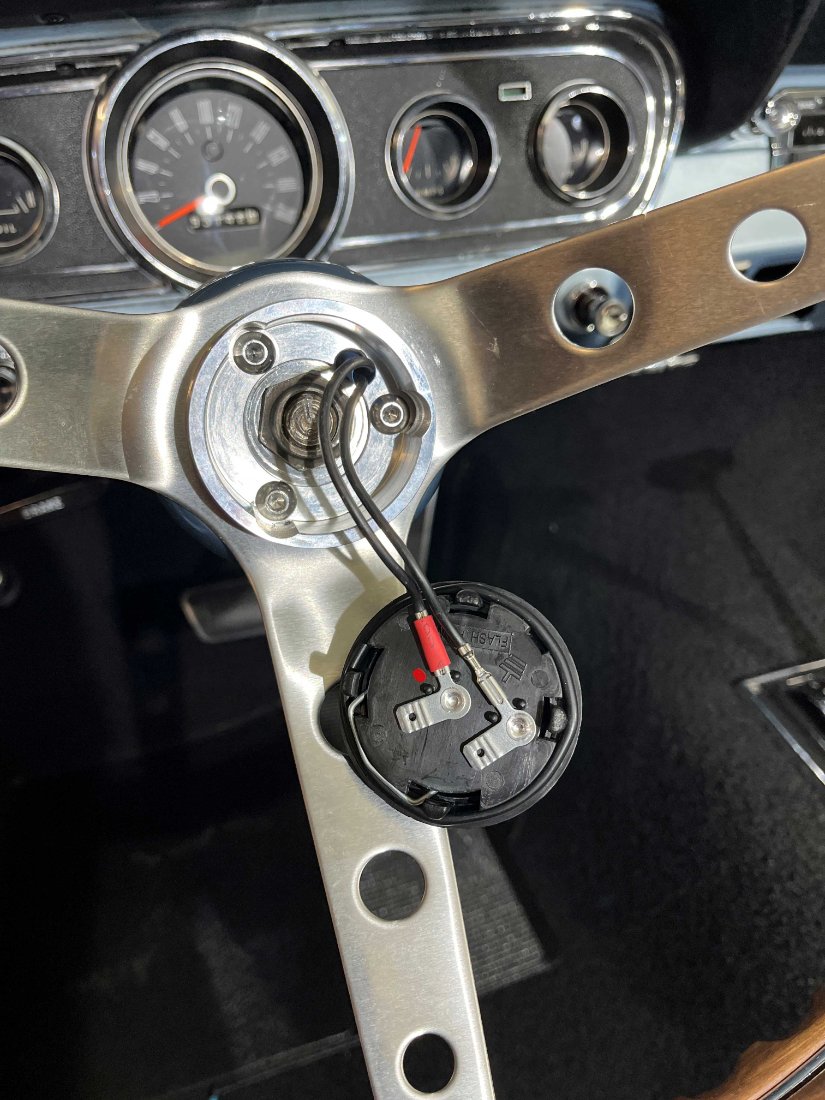

coco hat geschrieben: ↑Do 23. Jul 2026, 14:42 Nachdem der Grant Hupenknopf von alleine wieder abgefallen ist (versuche ich nun mit bisschen Karosserie-Kleber zu fixieren) ist mir noch für 20 € ein originales 68er Lenkrad in die Hände gefallen. Leider scheint die Hupe hier nicht zu gehen.
Nur für den Fall, daß Du das Grant Lenkrad doch weiterverwenden möchtest, kann ich Dir den Hupenknopf von Patrick empfehlen.
https://stang-parts.de/de/innenausstatt ... 64-73.html
Der ist aus massivem Aluminium gefertigt, außen poliert und wird fest mit der Nabe verschraubt.
Ich habe den bei mir auch verbaut, nur das auf der Seite empfohlene Emblem dazu habe ich nicht verwendet.
Statt dessen habe ich das Emblem des Grant Knopfes abgelöst und für den neuen Knopf verwendet, da mir dieses wegen der Größe besser gefallen hat.
