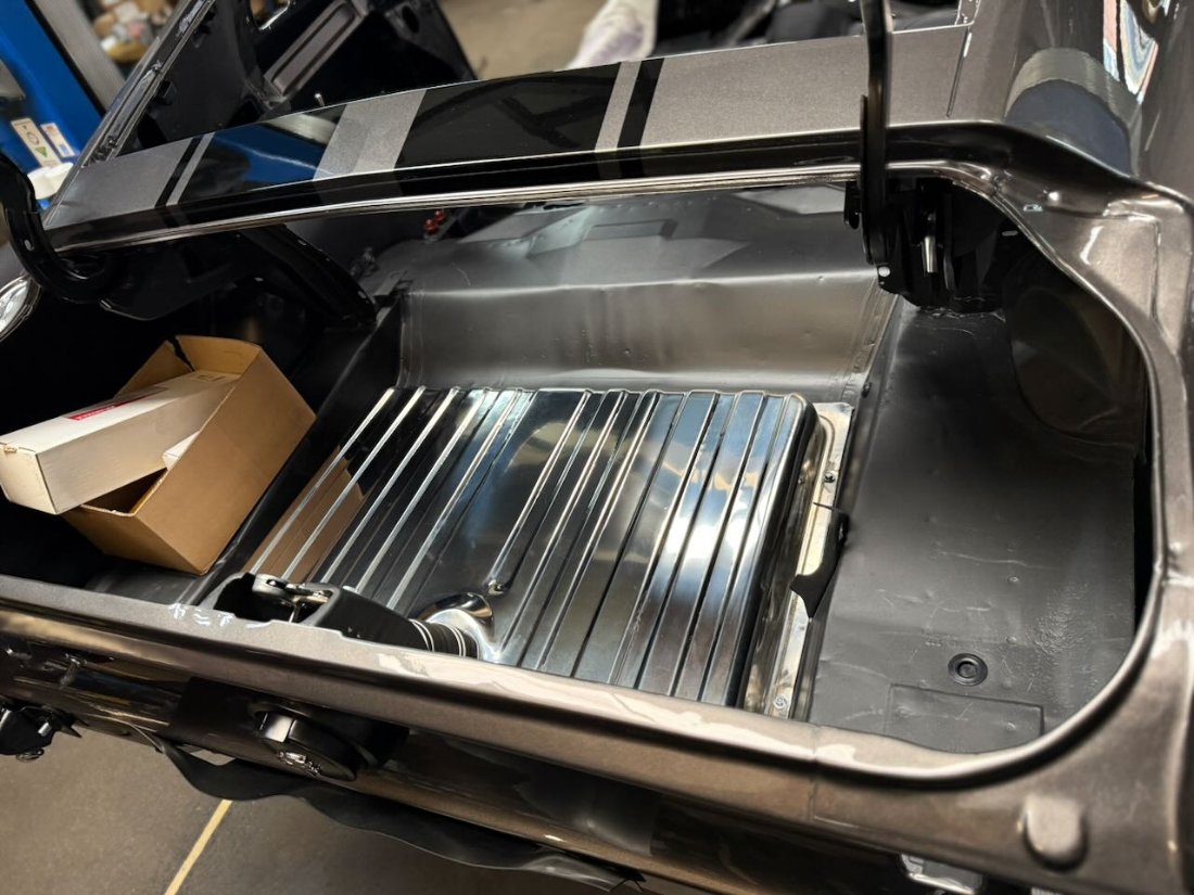

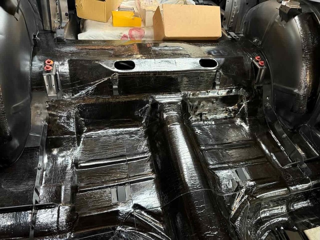

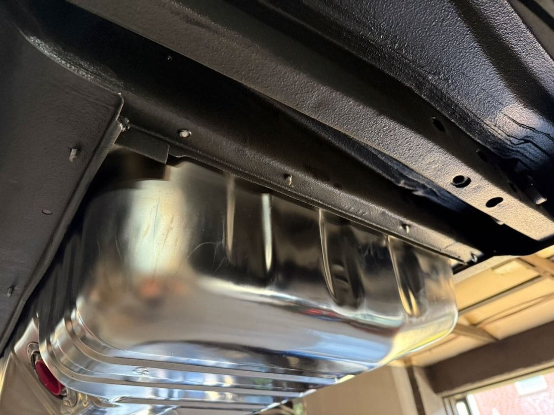

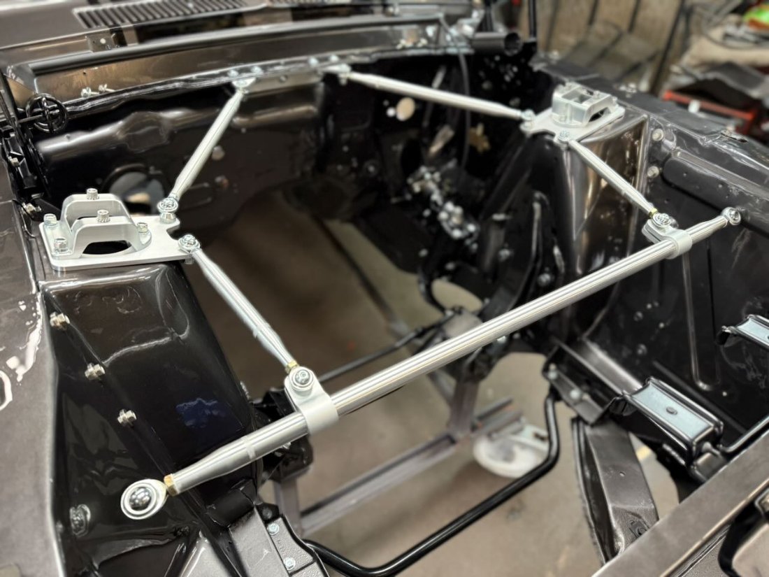

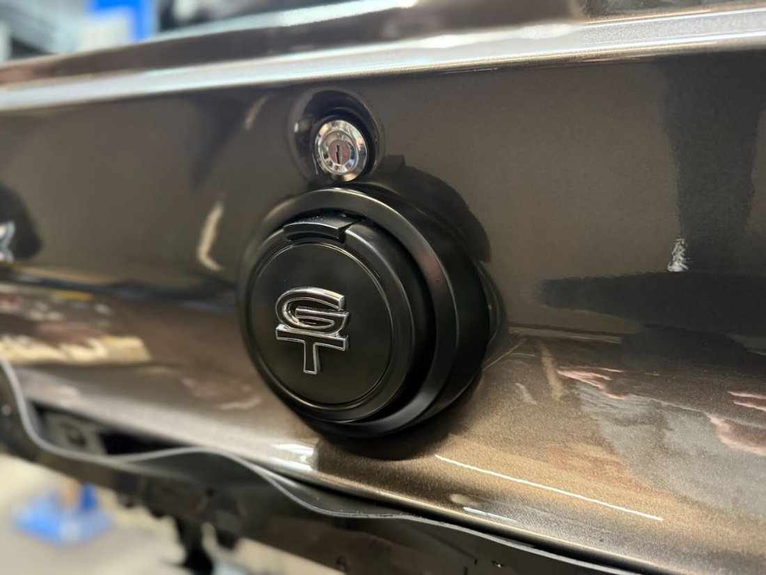

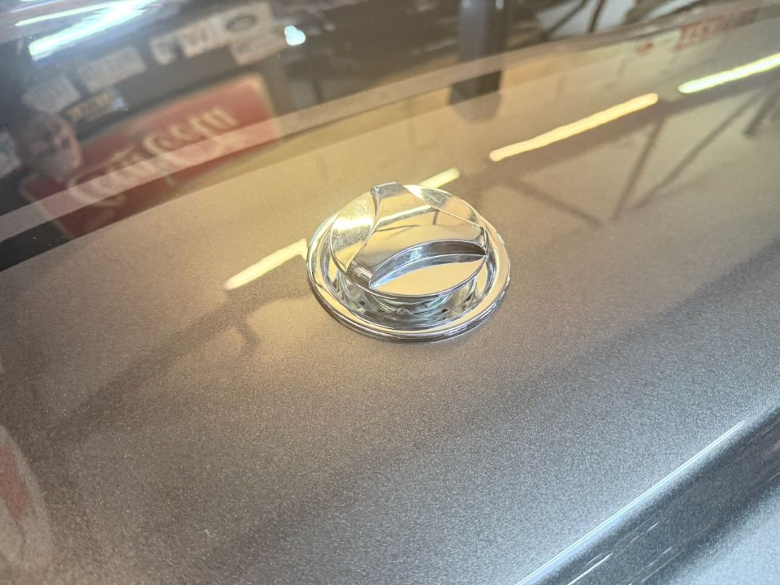

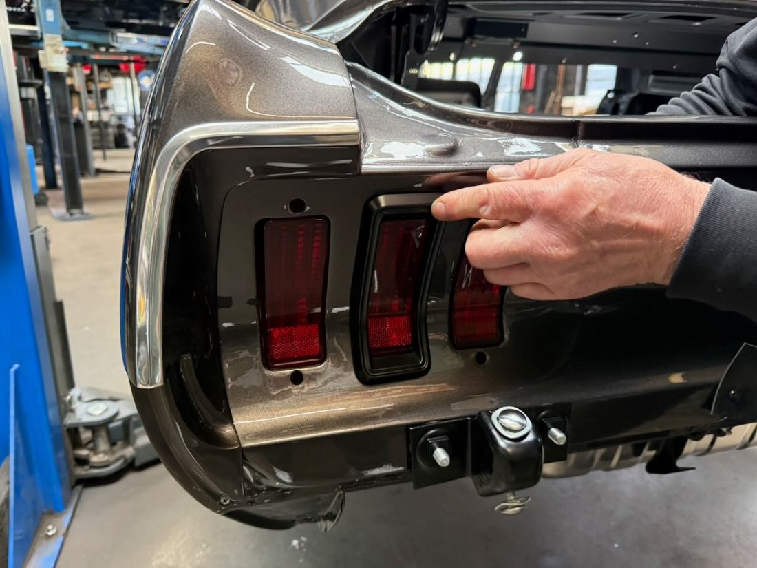

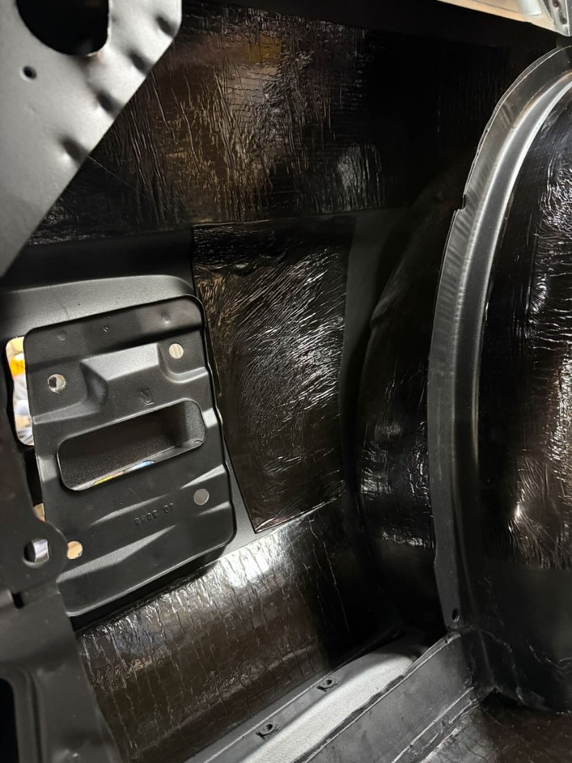

Und hier das versprochene Update von den nächsten Schritten:
Jetzt ging es endlich, endlich, endlich an den Aufbau. Ich habe die Change genutzt, alles nach meinen wünschen zu konfigurieren. Im mag ja Chrome, aber eher akzentuierter und wollte den Wagen so reduziert wie möglich gestalten. Daher habe ich einige Teile weggelassen, wie den ursprünglichen FORD Schriftzug auf der Motorhaube, die Schwellerleisten und sogar den Mustang Schriftzug auf den Kotflügeln. Dann habe ich einige Teile untypischerweise schwarz pulverbeschichten lassen: Den Tankdeckel, die Rahmen der Rückleuchten und sogar das Innenleben im Kühler und dem Pferd im Kühlergrill. Dafür gab es zusätzlich drehbare Haubenschlösser, damit die Motorhaube sicher sitzt und nicht wiebrieren kann. So kommt nach meinem Geschmack der verbleibende Chrome noch mehr zur Geltung und wirkt für mich nicht so überladen.
Und ich hab mich in die Alu-Domstreben (Shock Tower Brace TCP TWRB‑51) verguckt. Der ganze Wagen braucht bei dem kraftvollen Motor möglichst viel Versteifung. Da hab ich, neben den Subframes (Tin Man), der zusätzlichen Torquebox rechts auch Traction Bars vorgesehen.
Apropos Motor, da der nicht gerade der sparsamste sein wird, habe ich einen möglichst Großen Tank gewählt - Edelstahl‑Tank 70 L (22 gal).
Und damit es nicht so blechern wird, wurde der Wagen vollständig mit Betumen Schallschutzmatten (Petec, 26 Stück 2 mm á 50 x 50 cm) ausgekleidet.
Hier ein paar Fotos:
