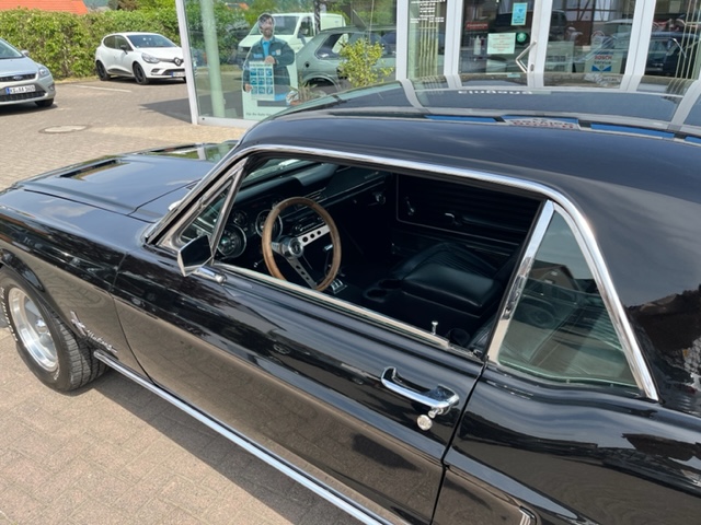

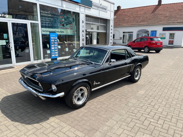

Hier nochmal ein paar Bilder nach dem Finish
und der Konservierung durch den Lacker.
Ich bin echt ein Glückspilz, dass mir das Mustang Coupe besser gefällt als
Fastback oder Cabrio :mrgreen:
