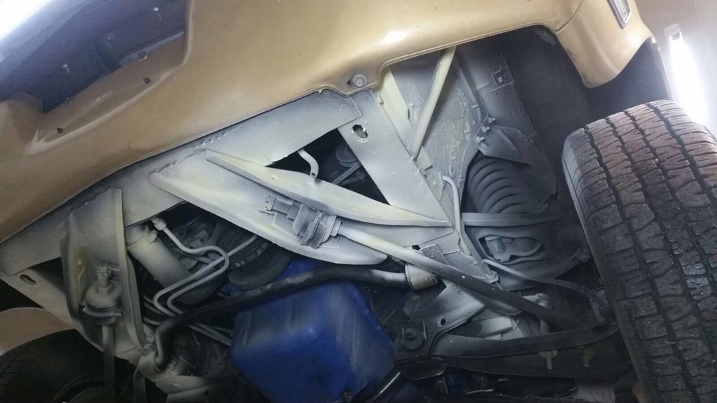

Ja Jetzt bin ich auch etwas baff .
Zumindest bis jetzt auf der Beifahrer Seite , hätt ich jetzt nix dran auszusetzen.
Mal sehen was auf der Fahrerseite so noch kommt man weiß ja nie .
Mich wundert nur ein wenig der gute Zustand .
Das blöde ist nur , von unten kann man nichts erkennen weil der komplette Unterboden mit unterbodenschutz und Wachs behandelt ist .
Hab mal die ganzen Träger mit dem Hämmerchen abgeklopft .
Hört sich noch alles ganz gut an . Werd mal schauen das ich eine Kammera organisiere und mal in die Holme schauen .
Mal ein paar Bilder davon
BB-Code klickbare ThumbnailsHTML-Code
Denke jetzt über Eisstrahlen nach . Hatt da schon jemand Erfahrung wie sich das mit dem Rost verhält . Ist der dann weg oder bedarf es da noch einer Nachbehandlung ? Vieleicht hätt ja jemand Bilder einer Behandlung durch Eisstrahlen ?

Re: 68'er Coupé neu Erstrahlen lassen
Hallo Thomas ,
da hat sich aber jemand am Unterboden ausgelassen
Was dasEisstrahlen angeht guckst du vielleicht mal bei deinem Namensvetter in die Resto Doku von Grussi ( Resto Fastback ) . Er hat sich ein Strahlgerät geliehen und es selbst gemacht .
Bis auf ein Häufchen Unterbodenschutz und Lackreste gibt es wohl keinen weiteren Dreck .
@Christian
Ja da hatte jemand Wachs zu viel ,hoffe in den holmen sieht es auch so aus
Danke für den Tipp
@momentum
So soll es werden wenn nix schlimmeres mehr kommt .
Der Lackierer hatte mir halt das tauchen und Ktl beschichten nahegelegt ,weil dann auch die Holme und versteckten ecken sauber und geschützt währen . Aber so wie ich das sehe reicht Eisstrahlen vollkommen aus .
Bin zwar nicht vom Fach aber sieht ja echt noch ganz gut aus .
Hallo Namensvetter
Also die größte Baustelle sind die cowls ,die sind durch.
Der Lack war schlecht und stellenweise schonmal nachgelackt. Irgendwann hat jemand den Kofferraumdeckel mal komplett neu gelackt ,allerdings ziemlich lieblos mit der Dose oder so ähnlich .
Stellenweise Platz der lack ab .
Hatte mich allerdings für diesen Mustang entschieden ,da hier nicht wie bei den meisten anderen einfach mal übergeduscht wurde. Die cowls sahen von unten auch noch ganz ordentlich aus , allerdings nachdem ich jetzt mal mit dem Schraubenzieher leicht gekratzt habe sind direkt die Löcher die auf den Bildern zu sehen sind entstanden .
Alles andere würd ich sagen ist nach fast 50 Jahren in einem top Zustand .
Ein Tip, spar' dir das viele Geld für Tauchbad + KTL der Karosse, lass die Falze und weitere Wunschstellen teilstrahlen, je nachdem Trockeneis + Korund fein. Steht absolut im Verhältnis, gerade bei den Kosten für Karosseriebau + Lack.
Heilige Scheiße, wer macht denn so was? Das ist ja eine üble Sauerrei und dann auch gleich noch Manschetten, Auspuff usw usw mit gewachst.
Da macht das Schrauben dann wirklich keinen Spaß mehr.
Hallo Homer
Ja kann dir sagen der Mist klebt wie Hölle und das macht wirklich keinen Spaß
