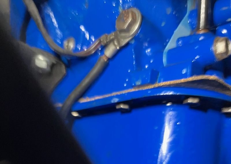

habe ein Foto gefunden, wo man sieht, wo mein Minus-Kabel (-) der Batterie bisher gelaufen ist:
Linke Seite, unterhalb des Motor. Wie die Strebe genau heißt, weiß ich nicht.
Leider sehe ich als Laie nicht genau, wo das ist bei dir Wolfgang. Adrian schickt mir nachher aber auch mal Fotos, wo es bei ihm hingeht. Morgen kommen neue Kabel, Kabelschuhe etc. und den Samstag habe ich mir freigehalten zum "Schrauben". :)

Das sieht bei Dir nicht wie eine ideale Masseverbindung aus (Motorhalter, aber Karosserieseitig, optisch sieht das noch nach einer Auflage aus, die das Kabel ggf. isoliert zum Motor hin?).
Bei mir ist das ein Bolzen am Motor seitlich hinter dem Ölmeßstabeingang.
