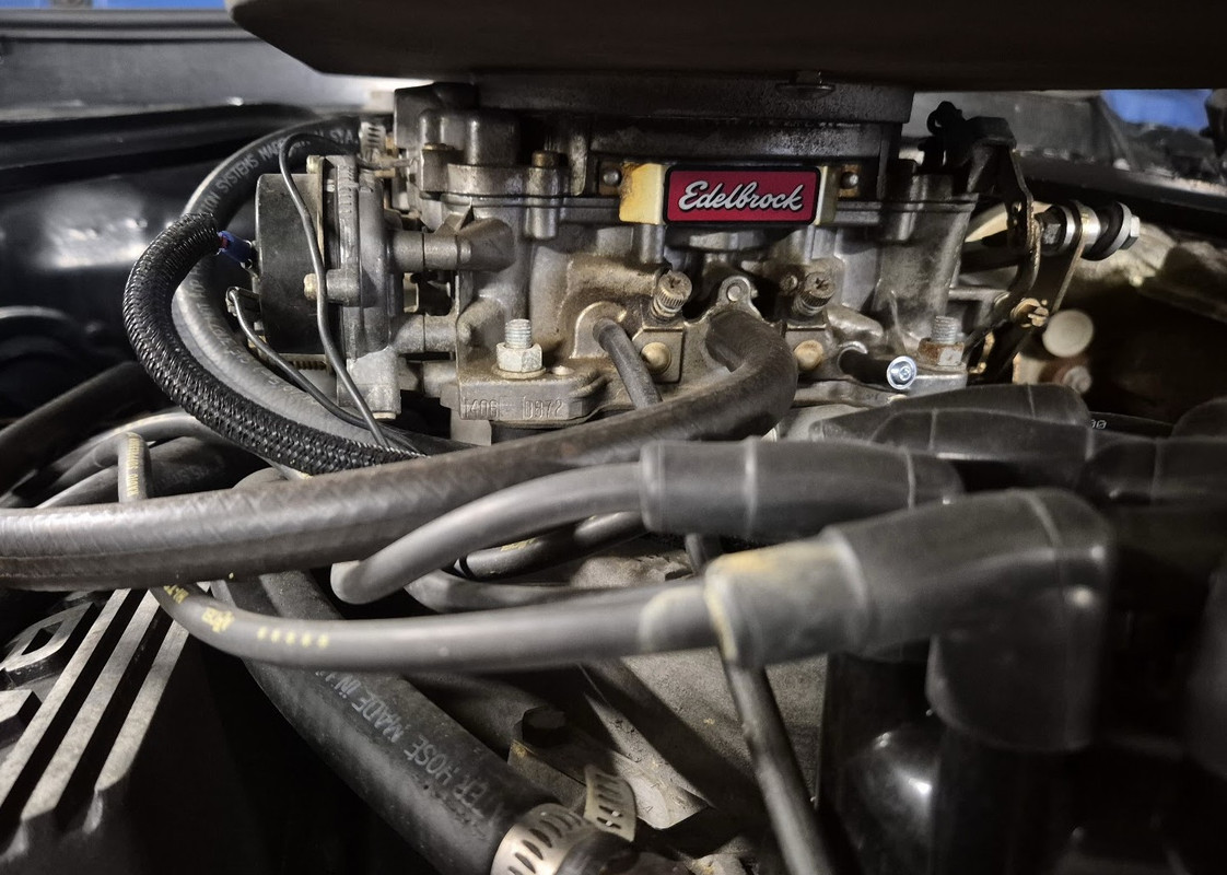

  • Hier hatte ich mal die Choke Funktion geprüft. Die ging und geht weiterhin. Habe auch immer einmal durchgedrückt für die Klappe und 2 Mal halb gedrückt fürs Pumpen

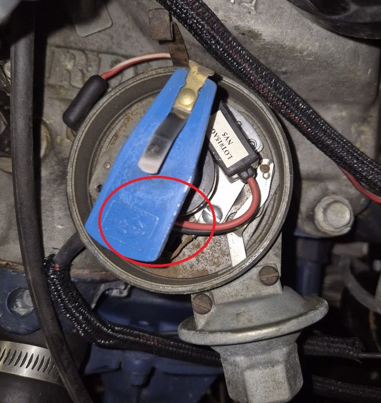

  • Zündverteiler aufgemacht und Kontakte angeschaut, sieht auch meiner Sicht gut aus. Bilder weiter unten

Vergaser von vorne:
Vergaser nach Drücken des Gaspedals - Choke Funktion

Zündverteiler innen

Ist das ein Pertronix 1 Hallgeber in deinem Zündverteiler? Die gehen gerne mal kaputt, wenn du aus Versehen zu lange den Zündschlüssel auf Zündung hattest.

PS: Choke ist elektrisch. Das ist die schwarze Chokedose auf dem 2. Foto links am Vergaser. Es stecken zwei Kabelschuhe drauf. Auf Foto 3 sieht man links nur den vergaserseitigen Teil der Dose.

Schau auch mal nach den Kabeln der Pertronix, könnten sein das die am Magnetring scheuern, das ist auf Dauer nicht gut.

Die "Pertronix" sieht so aus, wie die günstige China Kopie. Bei meiner 1ser steht Pertronix auf dem Aufkleber, bei der Kopie ist es ein ähnlicher Aufkleber.
