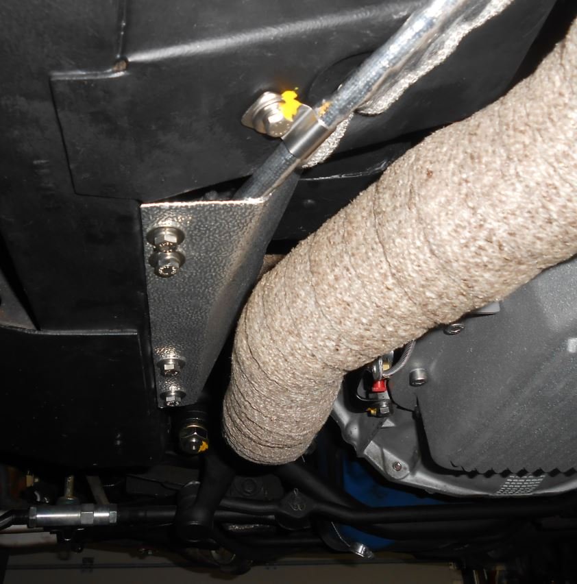

Hatte gestern noch die letzten Kleinigkeiten gemacht. Die beiden Halter für das TV-Cable am Getriebe und am Vergaser und ein paar Kleinteile dafür.
Hab außerdem noch ein Wärmeschutzblech gemacht um die Tachowelle und das Handbremsseil vor der Hitze des linken Krümmers zu schützen.
