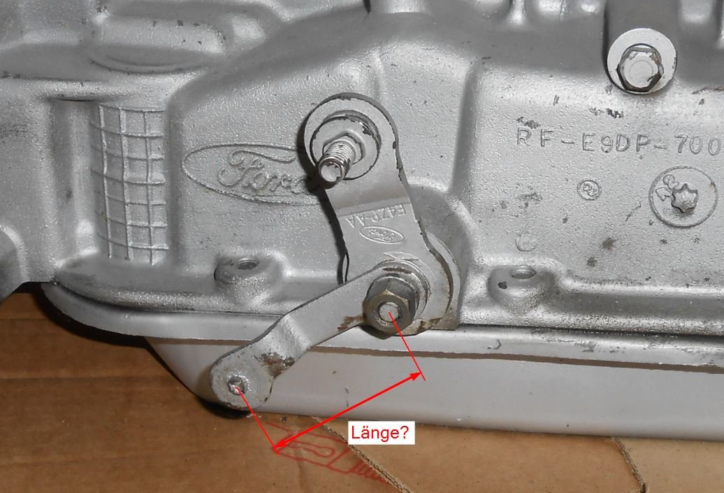

Was ist bei Euch verbaut, um den Shifterweg an den Schaltweg des getriebeseitigen Hebels anzupassen?
- einfach den Hebel am Getriebe abgeschnitten und neu zusammengeschweißt? - oder mit so nem Adapter am getriebeseitigen Hebel? was ne recht schöne Lösung wäre, allerdings habe ich keine Ahnung wo man sowas bekommt...
- oder mit nem Adapter am Shifter? Den könnte man selber machen, wobei man dafür das Übersetzungsverhältnis wissen müsste
- oder mit nem Sonderhebel am Getriebe? - oder High-End von Lokar? Prinzipiell tendiere ich dazu mir selber ne Hebelei zu bauen, aber wie gesagt, dafür wäre es gut zu wissen welches Übersetzungsverhältnis man mit der Hebelei darstellen muss. Klar, ich kann mir das auch selbst raus rechnen - aber vielleicht hat sich ja vor mir schon wer anders die Mühe gemacht...
Wenn Ihr also dazu was sagen könnt wäre das toll und würde mir ein wenig Zeit ersparen.
Freue mich über jeden Tipp.
Vielen Dank und einen schönen Abend noch!
Werner

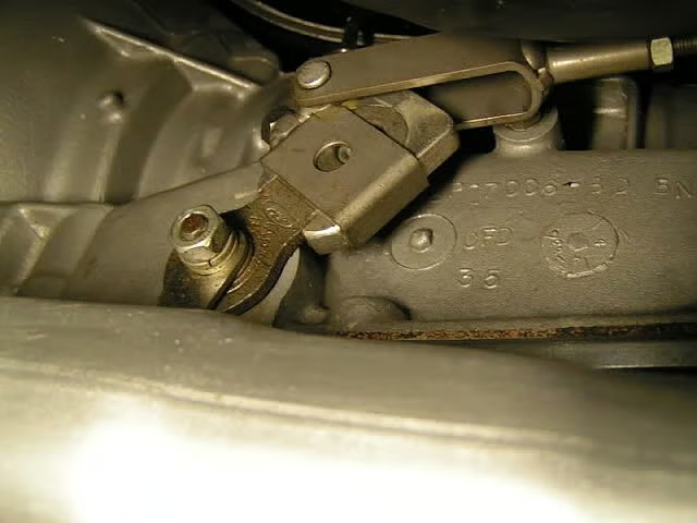

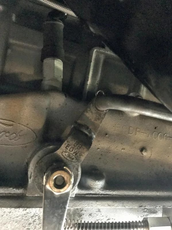

Die erste Variante finde ich gut. Schön mit FORD Nummer.
Ist sicherlich auch kein seltenes Originalteil, dass man nicht zerflexen und wieder zusammenbraten sollte, oder?
Die Adapterlösungen..... fürchterlich anzuschauen für Ästheten.....
Und das letzte Bild ist technischer Overkill an nem altem Mustang.
Gruß Matthias

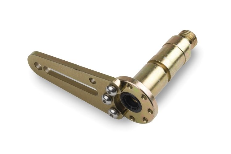

Ich hab den verbaut, da kannst du nicht nur eben den Abstand vom Drehpunkt bestimmen sondern auch noch verdrehen, hat mir am besten gefallen. Ich hab das AOD aber nicht am Mustang, daher bringt dir mein Abstand nichts.super hat geschrieben: ↑Fr 2. Feb 2024, 20:10

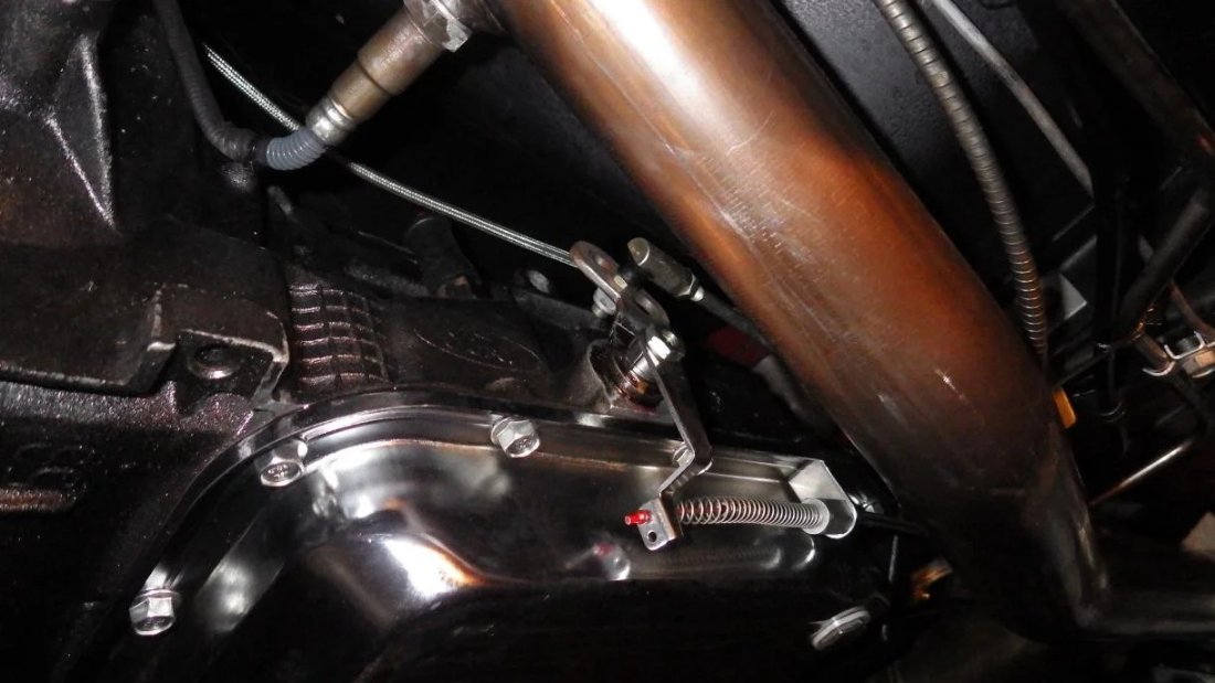

welchen hast du den aktuell verbau, bzw wie sieht der aus? das erste Bild vom ersten Post?
