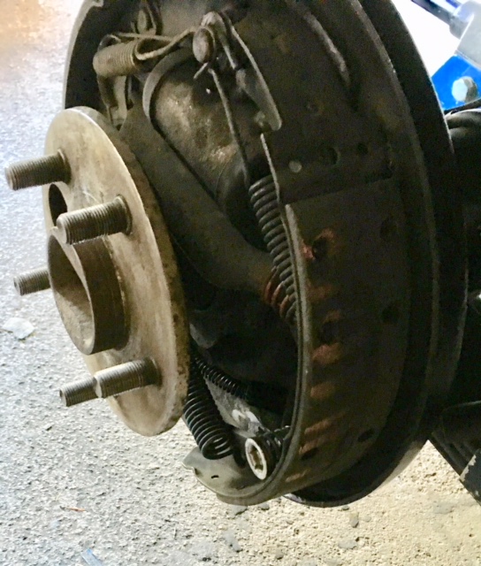

Re: Der 100ste mit Bremsenproblem.
Verfasst: Do 31. Mai 2018, 15:14
von epiphone79
So, bin gerade dabei hinten die Trommeln durchzutauschen. Hier die gewünschten Bilder:
Jetzt ist mir in dem Zuge aufgefallen, dass das Radlager hinten links deutlich mehrkbares Axialspiel hat. Radialspiel ist hingegen keines merklich feststellbar.
Ist hier vielleicht die Wurzel allen Übels?
Verfasst: Do 31. Mai 2018, 18:59
von Schraubaer
Sitzt beim oberen Bild der Nachsteller rechts nicht richtig und es fehlt die Feder dort?
Verfasst: Do 31. Mai 2018, 19:39
von epiphone79
Schraubaer hat geschrieben:Was ist "deutlich merkbar"?
Massangaben!
Ich habe leider keine Messuhr, daher kann ich dir keine genaue Maßangabe machen. Bis zu einem mm Spiel würde gerne ch mal schätzen. Man kann ein leises Klackgeräusch erzeugen wenn man kräftig in Längsrichtung zieht und drückt.
Der Einsteller sitzt ubrigens richtig, und die Feder ist montiert. Waren wohl unterschiedliche. Heute aber gegen zwei identische und neue ersetzt.
