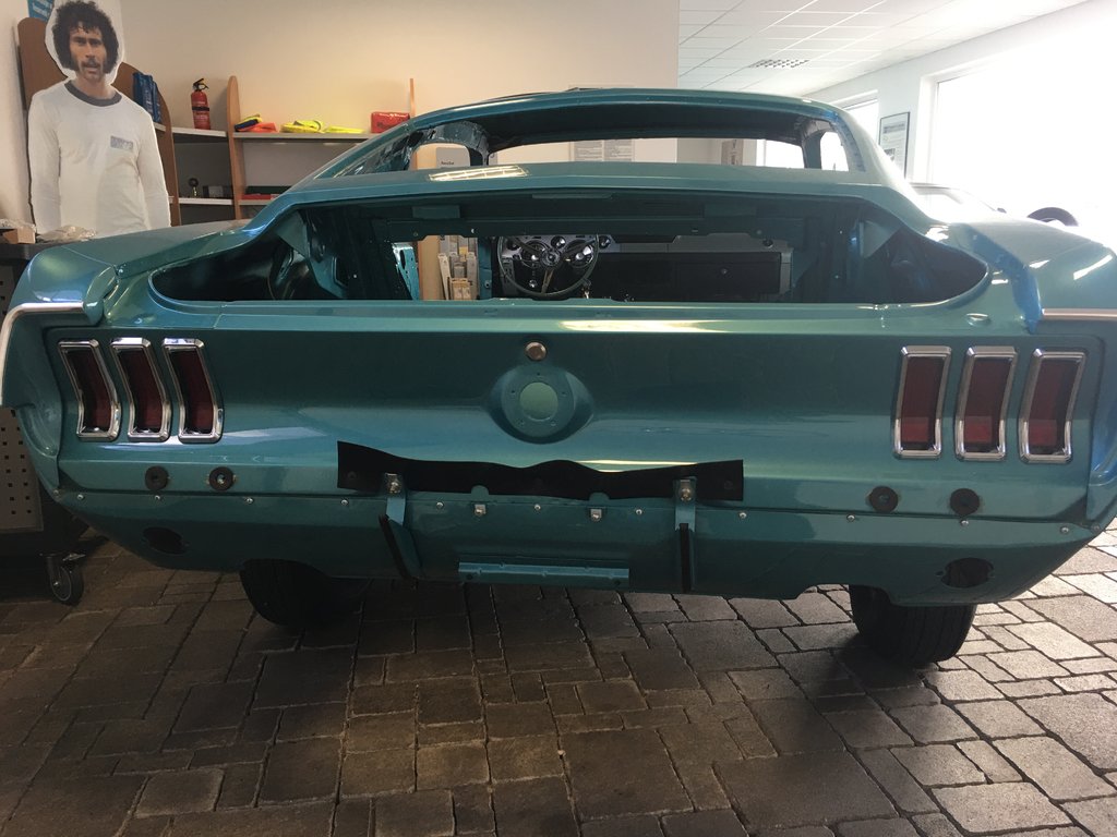

So, hier wieder ein paar kleine Schritte vom Wochenende. Ich habe begonnen den Heckbereich zu montieren, da ja alles schon zusammen war hat
das auch ganz gut geklappt. Beim Heckblech habe ich die Blechtreibschrauben durch M5 Schrauben mit Einziehmuttern ersetzt. Die neuen Stoßstangen
habe ich innen silber lackiert und dann mit Wachs konserviert, sieht zwar kein Mensch aber rostet nicht gleich wieder
Und ein kleines Update vom Lackierer gab es auch noch, er ist gerade dabei die Innenverkleidungen vorzubereiten. Die schwierigkeit ist es die Struktur der Teile so gut es geht zu erhalten und an den Fehlstellen so anzugleichen das es nicht mehr auffällt. Hoffe das dass kappt
Gruß Michael

- Grussi67
- Beiträge: 2195
Audi Q5 55 TFSI-e
BMW Z4
Re: 1967 Fastback GT 390
Hallo Michael,
Wie immer bei Dir, Arbeit auf Top Niveau! Da steckt soviel Arbeit in kleinen Details, was man nachher so gar nicht wahr nimmt. Glaube, nur wer selber mal so was gemacht hat, kann so eine Arbeit auch richtig Wertschätzen. Mach weiter so, jetzt kommen die schönen Sachen und ergeben die ersten Eindrücke.
- MDG
- Beiträge: 1311
- Registriert: Mo 16. Sep 2013, 17:27
- Fuhrpark: 70er Sportsroof (Resto)
Hi Michael, auch da kann ich mich Thomas nur anschließen. Aber so wie überall im Leben, Standard kann so gut wie jeder, aber die Details machen den Unterschied!!!

- Brum Brum Benti
- Beiträge: 20
- Registriert: Di 28. Jan 2020, 11:08
..und ich kann noch nicht mal den StandardMDG hat geschrieben:Hi Michael, auch da kann ich mich Thomas nur anschließen. Aber so wie überall im Leben, Standard kann so gut wie jeder, aber die Details machen den Unterschied!!!
Ich sitze hier immer wieder mit offenem Mund vor dem Monitor, wow.
Meinen absoluten Respekt vor so viel handwerklichem Geschick und Fleiß, einfach große Klasse!
Hi Michael,
hast du erkannt ob die Trapdoor auf der Innenraumseite das Profil im Blech ist oder ob es eine Art Hammerschlaglackierung ist und es weg geht wenn man es strahlt?

- 390GTFastback
- Beiträge: 500
- Registriert: Mo 1. Mai 2017, 16:58
- Fuhrpark: 51´Chevrolet Styleline Deluxe Convertible
95´Polo III für alle Wege
Hi Peter,phudecek hat geschrieben:Hi Michael,
ja, die Struktur bei der Trapdoor ist geprägt so wie bei den Türen. Da waren ein paar kleine Dellen und zwei Rostnarben, wenn ich da nur lackiert hätte
wäre das nicht so schön geworden. Mein Lackierer hat etwas rumprobiert bis das Ergebnis gepasst hat.
Danke für die Antwort. Ich hatte nur dünn drüber lackiert aber dann kann ich es ja ordentlich machen
