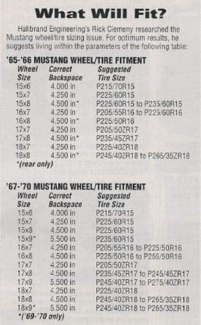

von Duke70
hier noch eins

Schick-gefällt mir👍🏻mit Magnum500 !
Das gleiche musst du dir eben mit 15" und breiteren Reifen vorstellen !
