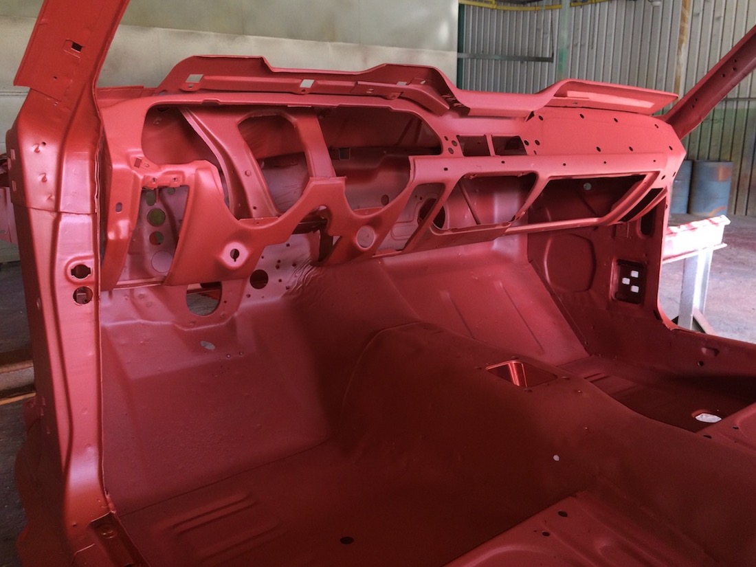

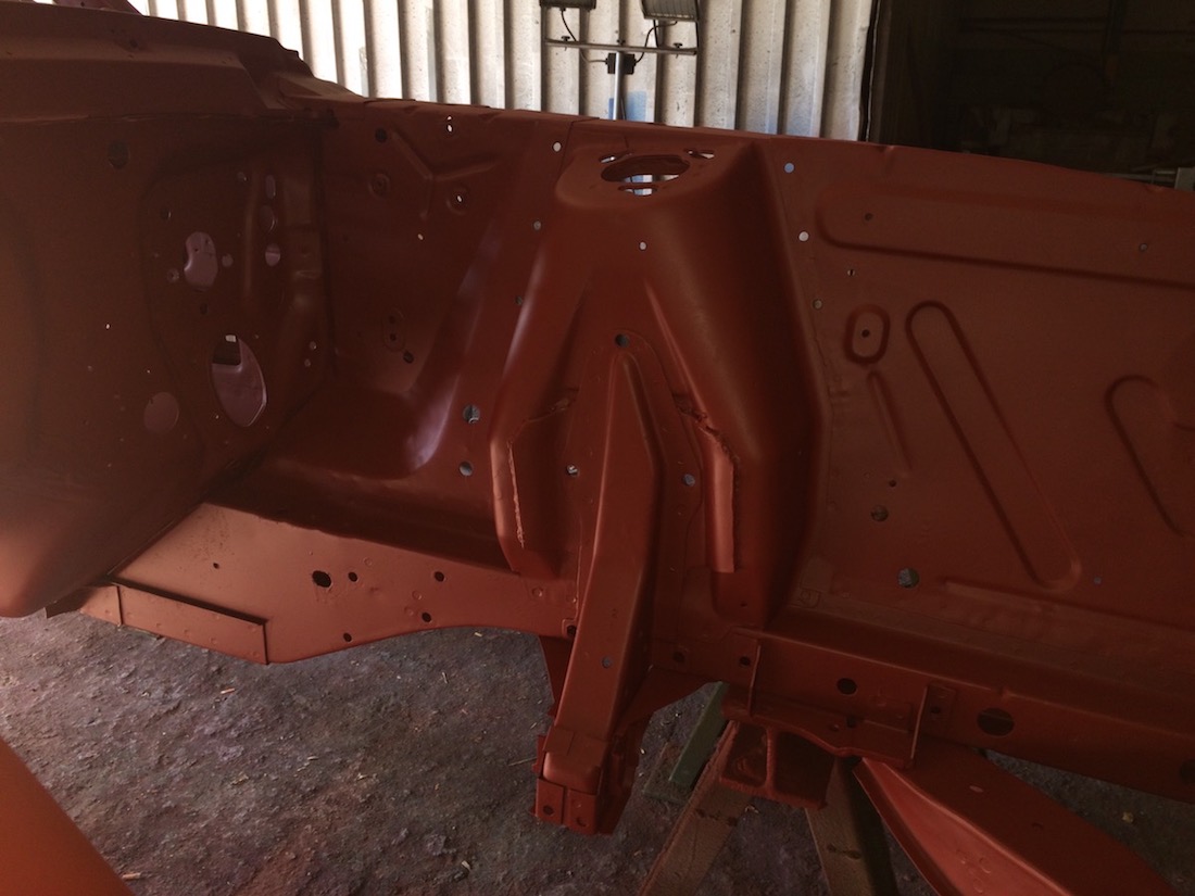

Noch ein Nachtrag, wen es interessiert - inzwischen ist die Rohkarosse mit Rostschutzgrundierung geflutet.
Alle und damit meine ich ALLE Hohlräume sind mit dieser rotbraunen Farbe mit einer Sonde geflutet und mit Hohlraumkameras inspiziert worden.
Es ist keine Lackiererei-übliche Farbe, diese stammt aus der Industrieentlackung (Schwiegervater des Lackierers hat seit vielen Jahren ein solches Unternehmen auf dem gleichen Gelände - Erfahrung in über 30 Jahren TOP). Fast könnte man den Unterboden ja so lassen, aber das wird später lackiert, damit das ganze auch "Benzinfest" wird, was diese Grundierung eben nicht ist!
Ich denke diese Woche wird es dann mit der tatsächlichen Grundierung und den Vorarbeiten zum Lackieren losgehen...
Juppchen
Juppchen

Super, danke das schaut doch gut aus, da geht mir doch gleich das Herz auf so muss es sein. Leider bin ich noch beim anpassen der Teile - der rechte Zubehörkotflügel passt gar nicht weder vorne noch hinten - hab mir jetzt noch einen originalen besorgt, der erst diese Woche angeliefert wird - dann geht es weiter.Juppchen hat geschrieben:Noch ein Nachtrag, wen es interessiert - inzwischen ist die Rohkarosse mit Rostschutzgrundierung geflutet.
Juppchen

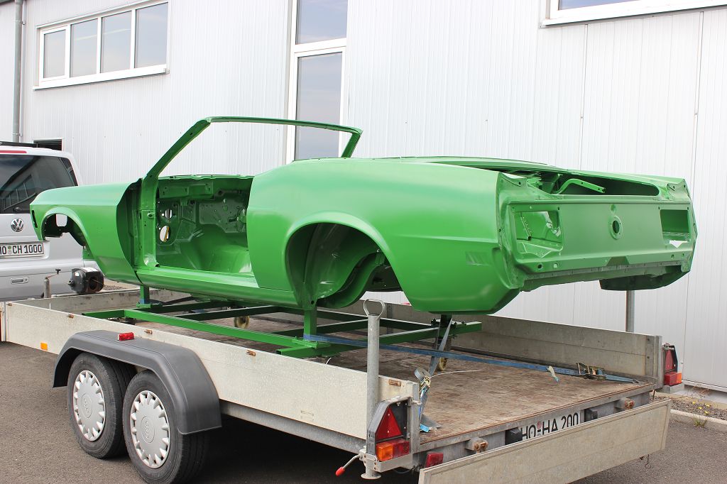

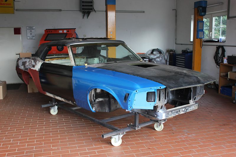

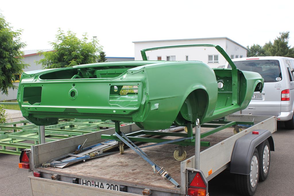

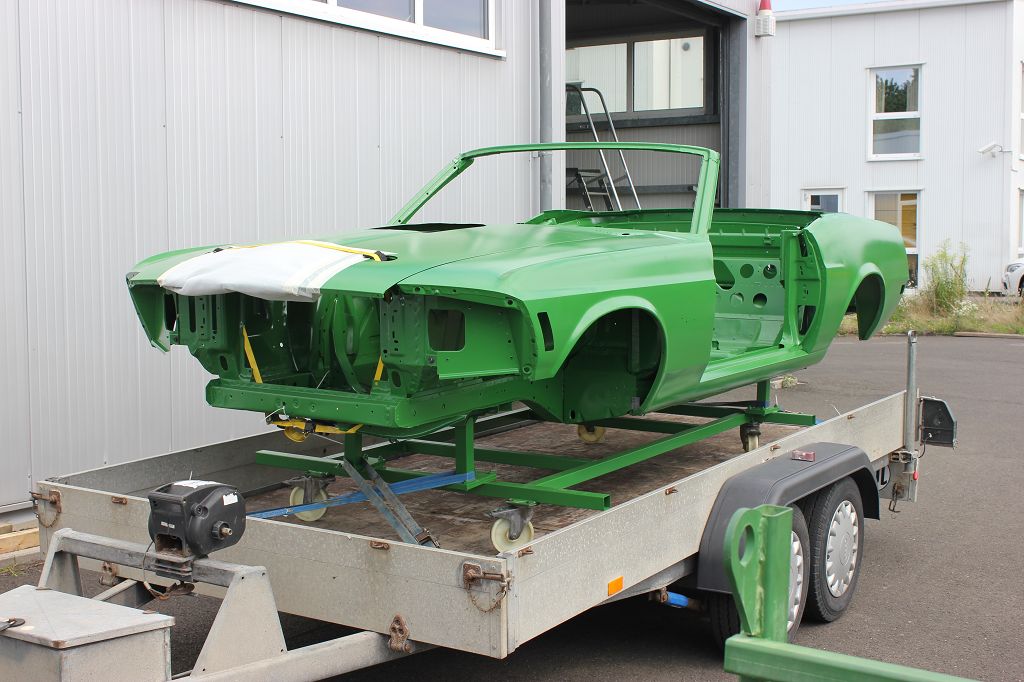

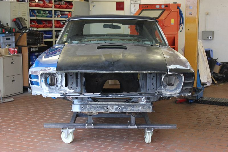

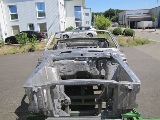

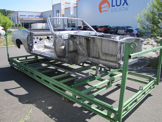

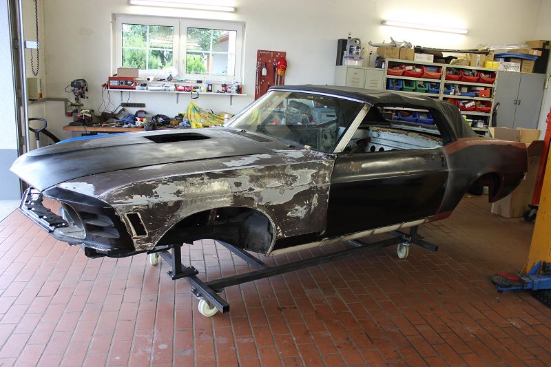

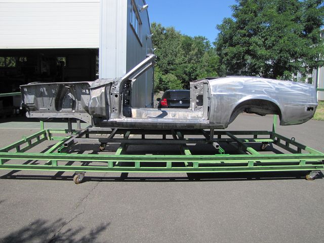

So jetzt ist es soweit, nachdem alles gezogen, gerichtet und geschweißt war hab ich das Teil im Juli nach Zweibrücken zum Entlacken geschafft. Die Firma Wagner hat ihn dann abgeholt und sich um die KTL - Beschichtung gekümmert. Nachdem ich das Fahrzeug bekommen habe, wusste ich die Felgen werden auf jeden Fall gelb.

Grüße Michael
