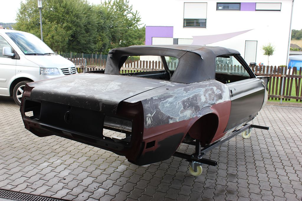

ich habe meine Blecharbeiten soweit abgeschlossen nun stellt sich für mich die Frage Entlacken, Entrosten und KTL beschichten oder die kostengünstigere Alternative des Strahlens mit Sand, Soda oder Backpulver was ich jedoch nicht so gerne tun würde, da man eben nicht zwischen die Falze und auch nicht in die Profile kommt. Weiterhin bleibt immer Strahlgut zurück was wieder für Korrosion sorgt. Hat jemand Erfahrung mit Entlacken und KTL, was muss man ca. rechnen für Entlacken, Entrosten und Beschichten?
Grüße Michael
Grüße Michael

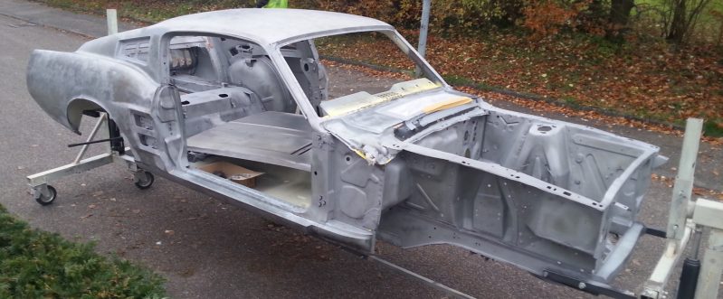

ich habe meine Karosserie und Motorhaube bei Carblast Welzheim mit Kunststoffgranulat strahlen lassen.
Das nur, weil ich einige Hohlräume und insbesondere die Cowl Vents bereist aufwendig innen lackiert habe.
Sonst hätte ich sie tauchen lassen.
Kunststoff ist sehr viel sanfter als Sand. ( Sand wird sowieso nicht gestrahlt, wenn dann Korund.)
Je nach zu erwartendem Gegenwert des Autos würde ich
-- entweder das machen, was Michael geschrieben hat
-- oder Kunststoffstrahlen ca. 1500€ + MWst
-- oder das komplette Schwimmbad-Programm (Carblast 4700€ + MWst für Mustang-Karosse)
Grüße Dirk
