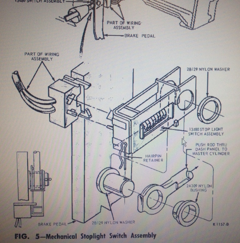

@Torsten.. Wo fehlen die Kunststoffbuchsen?
Gruss Tom[/quote]
Hallo Tom,
die Kunststoffbuchsen fehlen am Bremslichtschalter, dort wo er auf das Bremspedal aufgeschoben wird. Die Buchsen gehen in den Bremslichtschalter rein, so das er zentriert wird und haben einen Rand, der verhindert das der Splint auf dem Schalter "scheuert", bzw. der Schalter am Pedal.
Genau genommen sind es 3, siehe Bild.
Gruß Torsten 8-)
