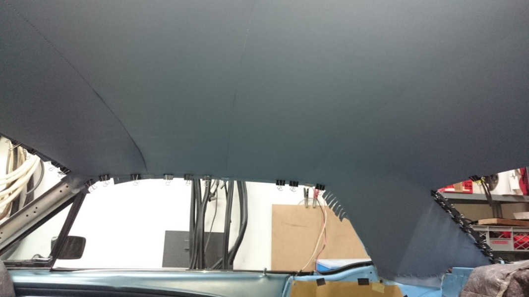

So über die Tage ein bissel geschraubt ;)
Der Himmel ist schon mal drin
Re: 68'er Coupé neu Erstrahlen lassen
Verfasst: Do 27. Dez 2018, 21:16
von Braunschweiger
Der ist dir gut gelungen, klasse.
Verfasst: Do 27. Dez 2018, 21:18
von Boemche
Danke , hab mir auch viel Zeit gelassen und schön geheizt in der Garage ;)
Verfasst: Do 27. Dez 2018, 21:29
von Braunschweiger
So habe ich das auch gemacht, erst mein Vinyldach neu aufgezogen und dann den Himmel erneuert und schön erwärmt.
Himmel
Himmel
Wie die Bilder sich ähneln.
